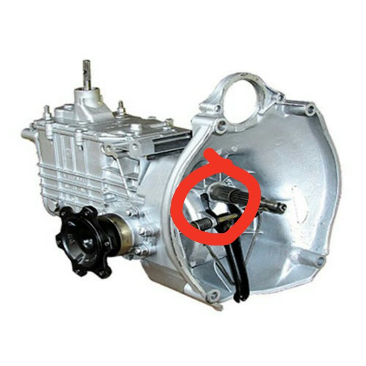

Merci pour ta réponse rapide, ça fait plaisir et confirme ce que je pensais, cependant mon doute se porte plutôt sur l'arbre de commande (?)
(C'est pas ma boîte, c'est juste pour situer)
Pour les sorties de boîte pas de soucis, elle sont déjà sorties et les cales bien repérées et mises en lieu sûr !
Merci encore et bonne journée
