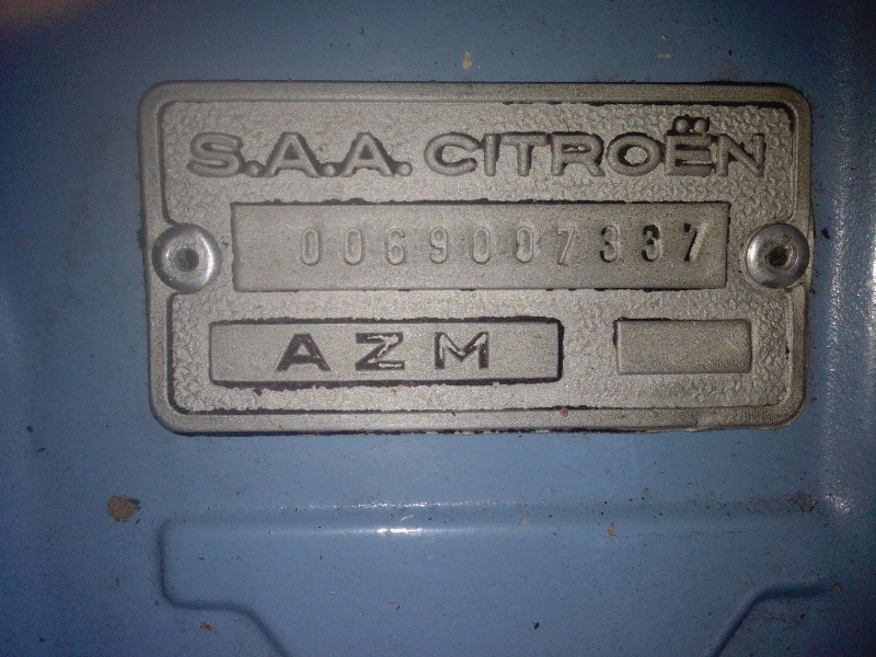

Sur la tole d'auvent coté droit, a coté de la rondelle du code peinture, sur mon AZA de 69 se trouve une plaque métallique rivée. Elle porte la mention SAA citroen, un numero et dessous AZM. quelqu'un peut-il me dire à quoi correspond cette plaque sachant que sur le longeron j'ai la plaque "normale" portant le numéro de série et le type. Cette plaque n'est pas rivée mais tenue par de petites vis cruciformes ! qui n'existaient pas à l'époque. Comment puis je être sur de l'année de mon auto ? de plus sur la carte grise, la date de mise en circulation est le 01/01/69. Je joins les photos de ces plaques.

aucun des sites internet que j'ai consulté ne mentionnent l'existence de cette plaque. Normalement il n'y a rien à cet endroit.

Je pense que c'est la plaque de numéro de châssis qui a été déplacé là... Sans certitude. Je ne sais pas jusqu'à quelle date les plaques vissées ont subsisté par contre je suis sûr qu'en 64 c'était encore le cas...

C'est une plaque moteur. Elle devrait être rivetée sur le moteur.
AZM, c'est un moteur 425 avec embrayage normal. Avec embrayage centrifuge ce serait AZC.

Désolé, je reviens seulement sur le forum aujourd'hui. Merci pour vos réponses. La plaque moteur n'était elle pas rivetée sur le carter moteur sous le carbu ? Je n'est aucun trou de rivet visible à cet endroit.
