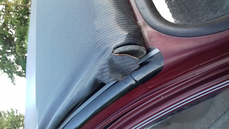

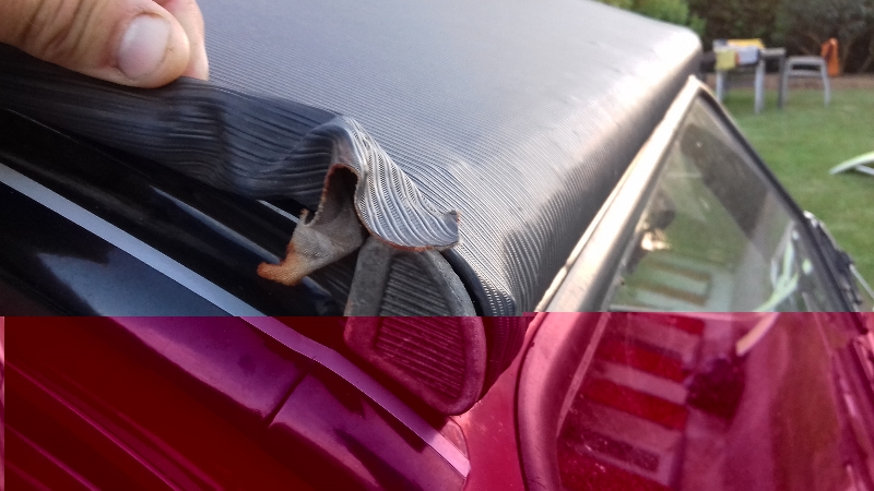

Je rencontre un problème avec la barre frontale de la capote de ma voiture.
Il s'agit de la barre qui se trouve logée dans la capote et qui vient se plaquer sur le haut du pare-brise.
Celle ci s'oxyde et commence à se désagréger (on aperçoit d'ailleurs des soufflettes de rouille sous la bâche)
Un lanière élastique qui longe la capote s'est également décrochée.
J'ai des difficultés à trouver cette barre en pièce détachée. Quelqu'un a-t-il déjà rencontré ce problème et peut-il partager avec moi son expérience pour la remplacer? D'autant plus qu'il y a l'air d'avoir une espèce de "pliage" à réaliser lorsque l'on remet les embouts.
Merci pour votre aide.

Cette pièce fait partie intégrante de la capote, on ne la trouve pas en pièce détachée chez les marchands.
Il ne te reste plus qu'à faire les bourses, et encore, je ne me souviens pas en avoir vu, sinon des capotes entières en plus ou moins bon état.
Tu peux essayer de la démonter pour traiter la rouille, mais je ne te le conseille pas à moins que tu sois habile, car le remontage risque de ne pas être simple, en outre tu risques de déchirer la toile.
Les extrémités de la toile sont effectivement entrées sous l'embout en plastique.
Sinon, je rappelle pour ceux qui ont des capotes d'ancienne en mauvais état, ne jetez pas tout à la déchetterie, conservez l'accastillage, notamment les embouts en aluminium pour remettre sur votre capote neuve ; les embouts en plastique sont tellement laids... :(

Merci pour ta réponse. Je vais continuer à chercher un peu. Au mieux, j'en trouverai une d'occasion en meilleur état que la mienne. Au pire, je devrai changer de capote à regret.
Tous les autres avis sont les bienvenus!
