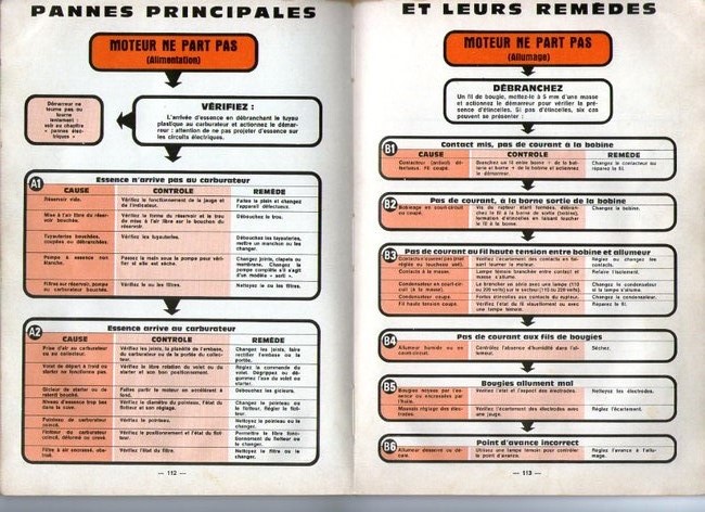

Tu vérifies d'abord si l'essence arrive puis s'il y a une étincelle aux bougies....
Sinon on trouve des arbres des causes ; s'il se passe ceci, vérifiez cela, etc. dans des vieux bouquin de mécanique automobile du siècle dernier.
J'ai un petit fascicule édité par EPA (éditions pratiques automobiles) dans la collection "votre voiture" intitulé "Citroën 2 CV avant 1970", trouvé sans doute en vide grenier, qui comporte à la fin 6 pages intitulées : pannes principales et leurs remèdes. Je peux le scanner mais je crains que ce ne soit pas très lisible. Je vais faire un essai.

ha c'est ce qu'il faut en effet.
les cause étant multiples, des arbres de choix bien lisibles sont le mieux.
je vais me mettre à fouiller les vides greniers (enfin, une autre raison pour le faire, la famille va être contente9

Merci. Voilà qui est clair et couplé avec le doc envoyé avant me donne la possibilité
1 de ne pas m'affoler
2 de suivre une logique.
Et ça pour moi c'est ce qu'il faut.
Donc encore une fois merci à tous et je suis tpujours preneur d'idée, expériences, astuces qui me font progresser.
