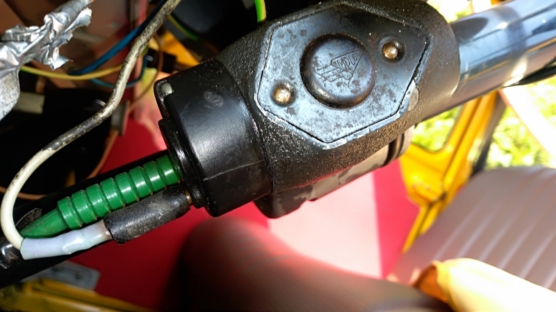

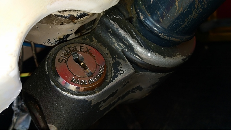

Mon neiman n'a que 2 broches de connexions, je pense que c'est en raison du démarreur qui n'est pas impulsé par le neiman, mais par un bouton rouge au tableau de bord,donc il me semble être plus simple à démonter que ceux ou " tout est compris" ?
je vous joins des photos…
les 2 broches de connexions
le neiman qui est un simplex
le bouton rouge demarreur

Oui tu a un simplex a deux plots , c'est pas pareil pour déposer la partie électrique c'est deux petit vis , il y a pas de clip ou ressort.
Mais attention si tu dépose la partie électrique ,de bien repositionner la partie blanche sur la photo de François, avec la position de la clé. ( repaire bien ).
Sinon pour déposer le Niemann complet ,celui la et plus facile , tu a juste a déposer avec un petit burin la vis cassante sur le coté
et débrancher les deux fils et il sort. :salut:

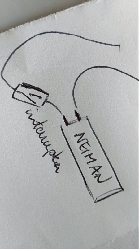

Ma question est la suivante en attente d'une réparation si je mettais un interrupteur de même style que ceux de maison ou je brancherai dessus les 2 fils de mon Neiman, cela suffirait t'il a faire contact, tout en laissant le Neiman non branché mais avec la clé dessus en position déverrouillage pour la direction ?

Mon démarreur démarre bien, c'est juste cette fois que je voudrais avoir du contact avant de démarrer la voiture, sans tourner la clé de contact jusqu'au bout, donc en actionnant par exemple un interrupteur de style de ceux qu'on a avec les lampes de chevets… ?
cela me permettrait d'attendre de réparer car je n'ai pas le temps en ce moment, et surtout de ne pas tomber en rade sur la route au cas ou la clé ne donnerai plus de contact du tout… est ce possible de faire ce branchement d'après vous?

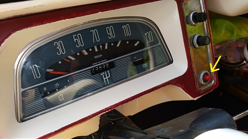

je vous fais un dessin:
Messages : 11567
Re: neiman 2cv récalcitrant
Ben oui c'est possible et facile a monter un interrupteur, mais ta 2cv sera plus facile a voler ,déjà avec le Niemann c'est pas compliqué!!! :siffle:
A ta place je me ferais pas chier je monte un Niemann neuf ,et tu y reviens plus . Mais attention seulement quant tu aura fait le contrôle
du démarreur en direct sur la batterie avec les pinces ,pour être sur ,au moment ou la voiture démarre pas , pour être sur que la panne viens bien du Niemann. :salut:

ca vient bien du neiman puisque le démarreur qui est branché à part, et que je met en route en appuyant sur mon bouton rouge, fonctionne bien lui…
C'est juste cette clé qui en tournant dans le barillet ne fait pas son travail parfois de contact…
Et comme j'ai besoin de la voiture cette semaine, j'aurai donc vite fait monté un petit interrupteur "pour dépanner"...
donc mon schéma est bon? :roll: :roll: :roll:

Vu la qualité des refabrications, et malgré la mode qui incite à tout changer plutôt que réparer :roll: tu pourrai certainement avoir accès à la partie contact du neiman et nettoyer les lamelles qui sont très certainement encrassées...!
Sinon, ton schéma n'est pas bon (si je le comprend bien!) il faut que l'interrupteur prenne la place du neiman donc, les 2 fils qui arrivent sur le neiman devront, désormais arriver sur l'interrupteur, plus rien ne sera branché sur le neiman!

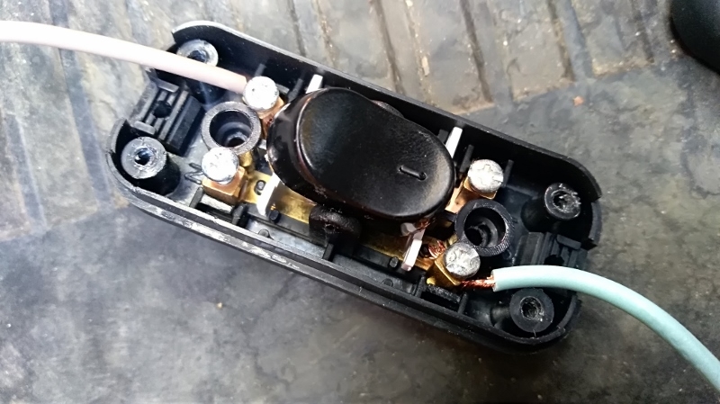

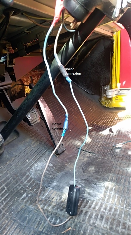

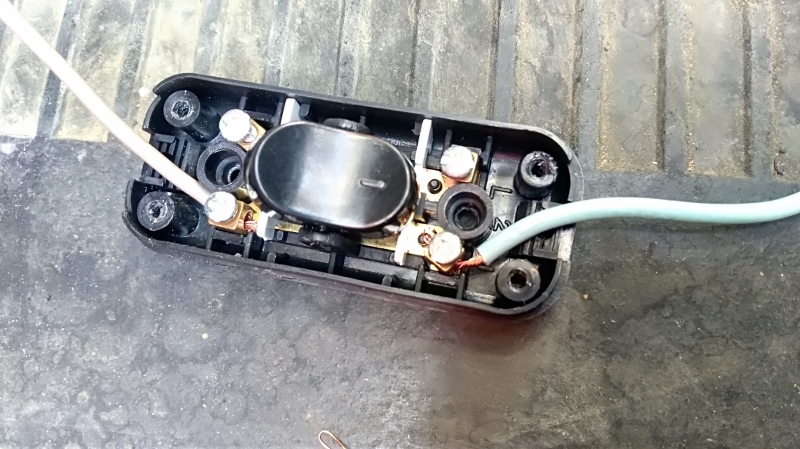

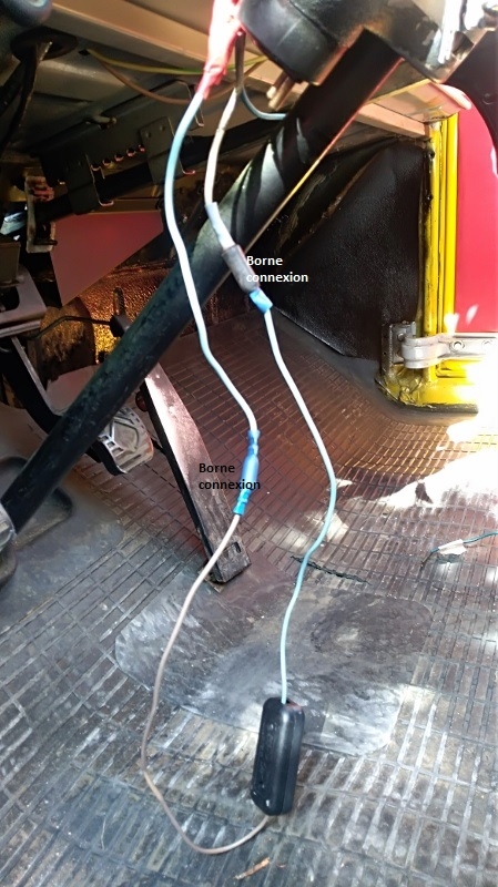

Ayant un peu de temps libre cet après midi, aprés lecture de vos conseils j'ai donc tenté de faire mes branchements…
bon je vous livre des photos, car ca fonctionne pas, le 1er branchement il y a contact tout le temps, que ce soit en on ou en off, et le second branchement il y a pas de contact! question, est ce le bon type d'interrupteur, ( récuperé d'une lampe) et si quelqu'un a un dessin à me faire? je suis peu doué :cry:
photo de l'interrupteur branché avec les connexions:
le 1er branchement avec contact constant:
le second ou pas de contact:
Messages : 11567
:non: Ton bouton on/off, c'est pas bon !! c'est un bouton poussoir qu'il te faut, le Niemann simplex deux fil il te donne
le plus permanent et le plus après contact ,après pour démarrer il te faut ponter le plus après contact avec le fil du lanceur sur le démarreur
ton bouton poussoir va donner du jus sur le fil du lanceur juste le temp de démarrage après il coupe il y a pas du jus en permanence sur le lanceur.
ton bouton et pas bon .
Messages : 11567
renato13 a écrit ::salut:
( Je viens de voir ton petit bouton rouge au tableau faut le ponter avec le fil du Niemann + après contact .) :pense:
deuch25
Messages : 1029
Ma deuche : 2cv 4 435cm3 1972
Message par deuch25 »
Merci Renato pour ces explications, donc en fait c'est du au contact avec cet interrupteur là qui est permanent, j'ai un bouton poussoir de lave glace avec 2 bornes je vais essayer avec, ca devrait donc aller?
Messages : 11567
deuch25 a écrit :Merci Renato pour ces explications, donc en fait c'est du au contact avec cet interrupteur là qui est permanent, j'ai un bouton poussoir de lave glace avec 2 bornes je vais essayer avec, ca devrait donc aller?
ATTEND ta voiture avant elle démarrer avec le bouton rouge que tu montre plus haut, ton Nieman c'est juste le contact , :salut:
