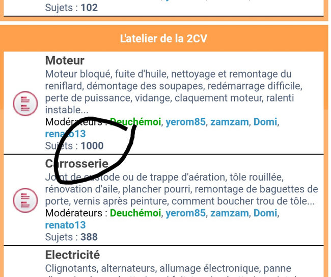

Edit : je viens de remarquer que j'ai eu l'honneur de créer le 1000ème topic de la section moteur !!!
Mais ... Heuuuuu ???? :???:

Deuchémoi a écrit :
Effectivement, je viens de remarquer qu'il y a une différence d'un sujet entre la page d'accueil et la page moteur, ça doit être la page qui compte comme un sujet dans le décompte de l'accueil ^^
