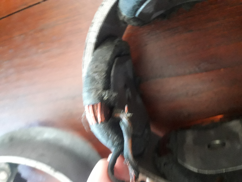

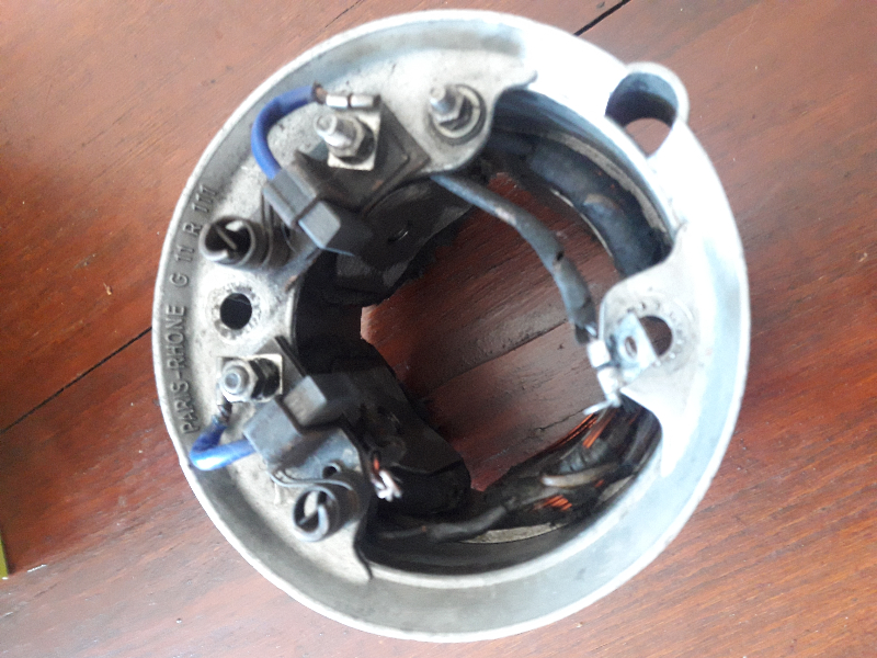

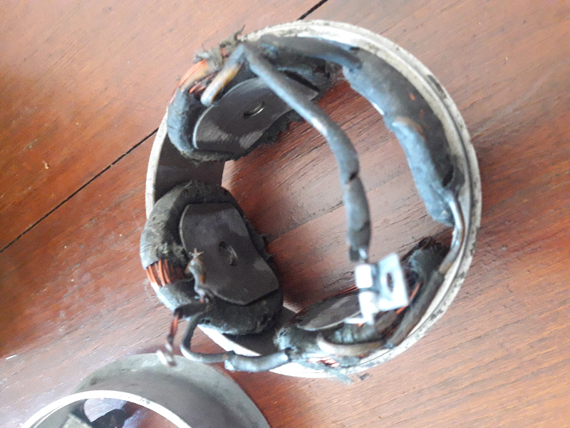

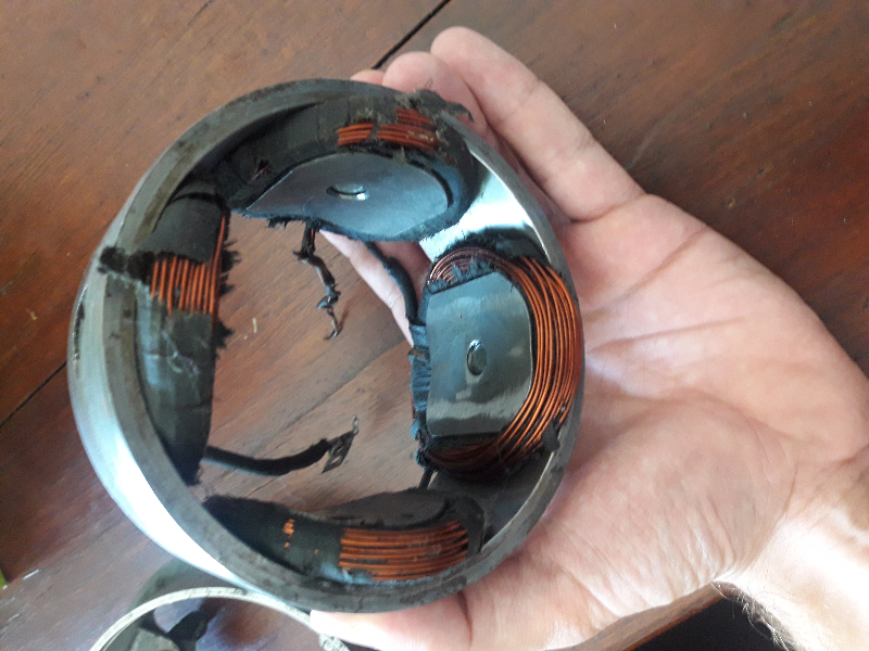

bonjour a tous!
je viens enfin de recuperer mon moteur qui a passé un moment chez un ami qui m'avait dis qu'il se chargerais de son redemarrage....
tous ce qu'il a fait c'est tout demonter et nettoyer (trop)
au remontage de la dynamo paris rhone g11r111 j'ai vu qu'un des fils des inducteurs du stator était coupé sur la sortie et l'isolant completement rongé....
je ne trouve pas la piece de rechange....
pouvez vous me dire si je peu remplacer l'ensemble (paris rhone g11r111) par une autre version ?
c'est normalement la derniere operation avant de tenter de redemarrer le moteur....
d'avance je vous remercie

Un électricien automobile devrait pouvoir te remettre à neuf ta dynamo. Pour moi, c'est la meilleure solution.
Sinon, oui tu peux la remplacer par une dynamo d'une autre marque, stator et rotor, mais il faudra sans doute aussi remplacer le régulateur par un de la même marque.
On en trouve parfois en bourse, sans garantie...
Remarque, les marchands en vendent aussi sans garantie, je ne crois pas que ce soit légal...

Le rotor ne doit pas etre au top vu les traces.Image
Perigord tacot fais du bon boulot mais c pas donné regarde annonce sur coin coin

Teste la continuité et la résistance des bobinages, si c'est ok tu peux envisager de refaire l'isolant avec un chatterton digne de ce nom ...

Fredjojo a écrit :Le rotor ne doit pas etre au top vu les traces.Image
Ouais, ça sent le rotor qui s'est défait de l’emboîtement conique (vécu !)
