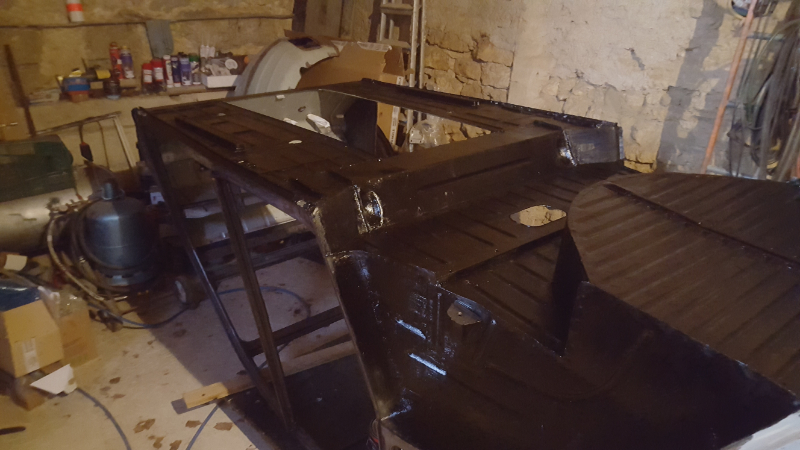

- Insonorisant protecteur noir pâteux
- aile avant
- Joue d'aile
Traitement du dessous de caisse et intérieur des ailes avec un Insonorisant protecteur noir pâteux qui protège , imperméabilise et insonorise garantie sans amiante de chez Sintofer.
