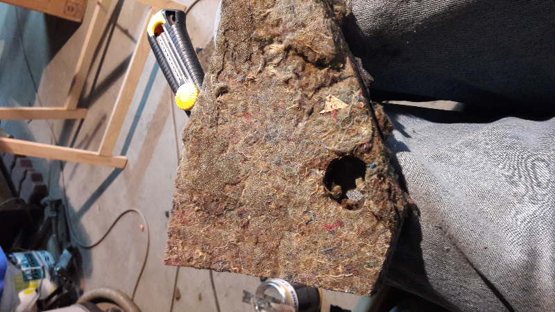

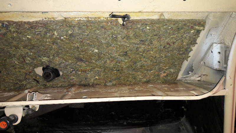

paul lamiral
Messages : 327
Ma deuche : 2 cv club
Re: Préparation en vue d'une peinture complete
Message par paul lamiral »
totoche a écrit :ok merci de vos réponses
Mais quel est l'utilité de l’habillage intérieur?
L'habillage intérieur est prévu principalement pour insonoriser.
En ce me concerne j'ai tout changé. tous les joints.
Quand on refait on megotte pas, on risque de le regretter et de plus on peu traiter la rouille qui n'est pas forcément visible.
Pour L'habillage j'ai acheté le kit.
Ce n'est plus la qualité d'autrefois.
Si ton habillage d'origine n'est pas en trop mauvais état tu peux le récupérer.
Moi j'ai découpé la feutrine, l'ai désolidarisee en la coupant a plat avec un cutter glissé entre cette feutrine et le plastique, l'ai collée sur la caisse et place dessus les nouvelles parties
cela fait une épaisseur mais cela va.
je joint 2 photos
si tu as besoin de plus d'information je suis présent
paul
