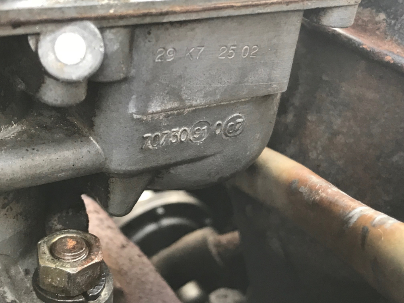

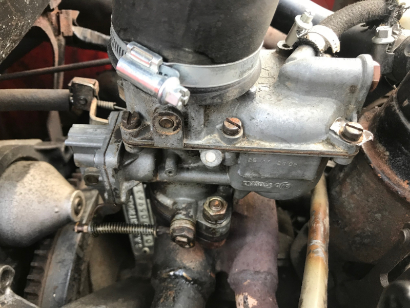

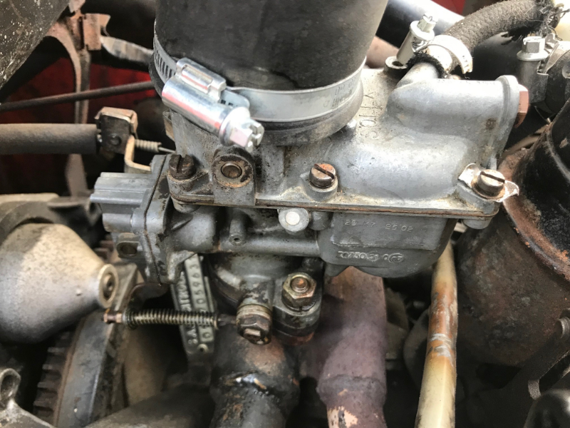

Excusez ma question un peu bête, je pourrais tout simplement en parler aux fournisseurs, mais je ne m'y retrouve pas sur les références des carburateurs et joints associés.
J'aimerai effectuer un nettoyage de mon carbu + changement de joints.
J'ai un carburateur Solex simple corps, voir photos. Comment être sûr que les joints commandés seront les bons ? Est-ce un 34mm ? Par exemple :

:salut: C'est bien un 34.Pour le simple corps tu n'as pas à te tromper il y en a qu'un , c'est pour les 26/35 (double corps) qui faut faire attention et bien regarder .
Donc pas de problème , pense aussi à prendre la menbrane de pompe de reprise pour simple corps .
