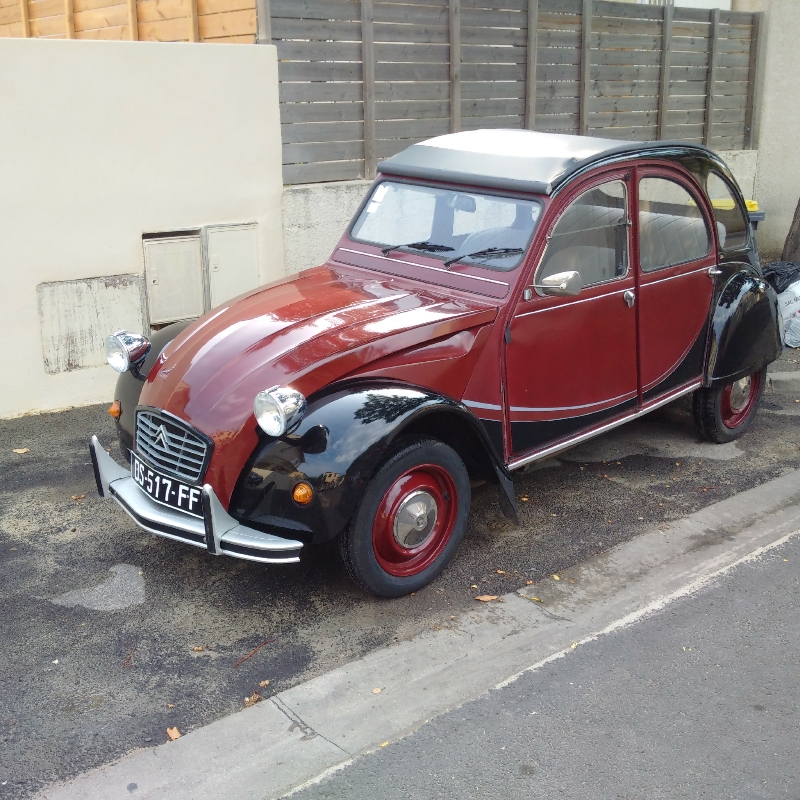

En allant à un rassemblement sur uzes j'ai discuté avec des passionnés et ils m'ont mis le doute concernant la 2cv charleston que j ai acheté à mon papa.
La peinture est d origine mais la baie de pare brise est rouge comme les séries limitées.
Pourtant elle n est pas de 81
Les phares ont été changés je sais.
Qu en pensez-vous ?

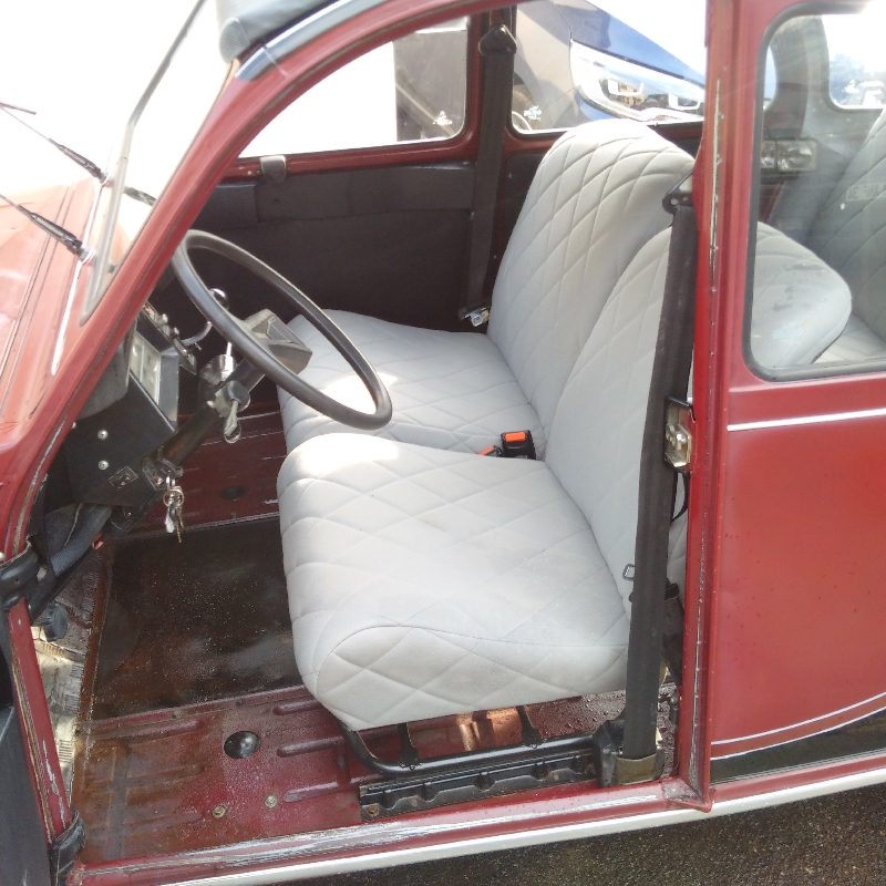

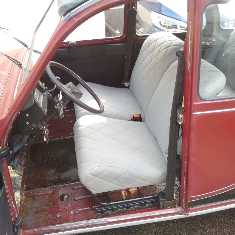

:salut: Sur ta photo ton plancher pédale à l'air blanc non ??? or si celui -ci est d'origine il devrait être de la même couleur que la caisse donc rouge :???: .Dans l'ouverture de ta porte aussi il y a des traces de blanc :???: Bizarre !!! il me semble aussi que le dessus entre la capote et les ouvrant sur l'origine la caisse est noire et toi c'est rouge .
Copie or not copie :???: That is the Question ??? Mais cela ressemble à une copie nan !!!
Pourrais-tu nous mettre une photo de la 2cv entière ?

Salut non rien n est blanc, ni le plancher ni la caisse.
En revanche les traces sur les ouvrants c est l usure du frottement de la porte qui est vrillée légèrement et dont le joint s est fait la malle .
La voiture est une authentique charleston d apres un spécialiste toulousain qui a fait la dernière revision . ( spécialiste qui n est pas le vendeur)
Sur le plancher pédale on dirait qu il y a un isolant collé d époque vu son état.
Pour moi ce n est pas un série limitée charleston peut-être repeinte mais la peinture est tellement sèche qu elle a au moins 20ans. Je fais du detailing depuis 8 ans et c était la merde pour retrouver un semblant de brillant
