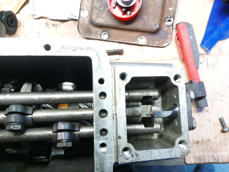

Bonjour a tous.
J'ai une petite question à poser aux connaisseurs...
Je suis en remontage d'une boîte de vitesse de 2cv az et je me demande comment l'ensemble liant mécaniquement le levier de vitesse aux axes de boîte est lubrifié. Au nettoyage j'ai vu un perçage débouchant au fond du boîtier qui s'écoule dans le fond de la boîte.
Lubrification en roulant ?
Petite photo en appui.
Merci de vos lumières :pot:
Photo boîte
Photo boîte
Messages : 11545
Re: Graissage levier de vitesse az
il y a pas de lubrification, c'est les axes qui son lubrifier c'est tout .
Part contre pour remonter ton levier, bonjour la galère, l'ergot qui et fixé part deux boulon va te faire des misère grave .
Pour bien positionner ton levier, les vitesses von pas toute passer, enfin a moins que tu y arrive !!! moi Jai pas pu y arriver je l'ai supprimer. :salut:
