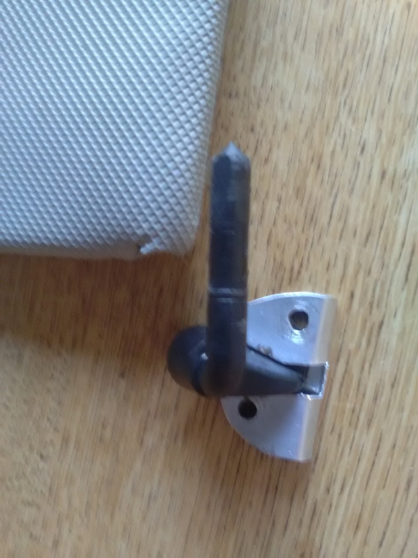

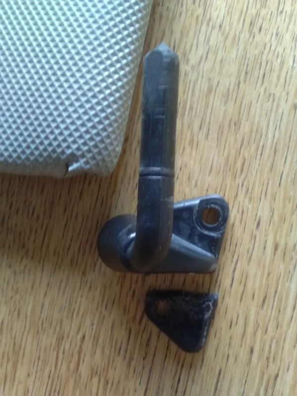

Bonjour à tous, j'ai deux problèmes à propos de mon pare-soleil conducteur :
la partie plastoc est cassé et le pas de vis dans l'insert du montant pare-brise est foiré.
Pour le pas de vis j'avais résolu en mettant une cheville plastique et une vis, bof, remettre un insert un peu le principe du rivet pop, mais j'ai pas le matériel.
Pour le plastoc, j'avais fait une bidouille avec une cornière métallique, bof aussi et quant au prix du pare-soleil, dans les 40 € la paire plus les frais de port, c'est un peu cher.
Avez-vous des idées ?
petite partie alu pour consolider, mais le métal est trop mou

Avec une imprimante 3d, la partie plastique serait facile à refaire... Si quelqu'un a... :roll:
Pour l'insert, pas besoin de matériel spécial! Une vis 6 pans un peu longue avec un écrou et une rondelle. Tu met la vis 6 pans dans l"insert, tu mets l'insert dans son trou et tu serres l'écrou en maintenant le 6 pans de la vis ; l'insert va se sertir dans son trou et tu pourras refixer le pare-soleil...

Pour le support en plastoc, le mieux, à mon avis, c'est de faire les bourses. Les pare-soleil même en mauvais état ne sont pas rares, et les supports d'origine sont métalliques !
Pour ton trou de vis qui est foiré : tu perces avec un foret de 5, puis tu taraudes à 6 et tu mettras une vis de 6 mm. C'est ce que je ferais. (Il faudra peut-être aussi percer le trou dans le support à 6 mm.)

J'avais eu le même problème pour mon insert plastique !
J'avais découpé un plastique un peu épais et rigide, à la forme de l'insert, puis encollé l'ensemble à la cyanolite, et serré tendrement mais fermement ensuite !

Merci à tous pour vos réponses.
Pour la colle, j'avais déjà fait. Mais cela n'a pas tenu.
Je vais attendre pour une bourse de pièces.
