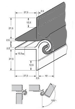

Qu'est ce que sont les charnières yoder ?

Qu'es ce :???: que les charnières Yoder :salut:

Ce sont les charnières du capot et des portes de la 2cv, 2 profilés métalliques s'imbriquant l'un dans l'autre....
Re: Question
charnière Yoder.jpg (22.82 Kio) Vu 4186 fois
ATTENTION ce ne sont pas des cotes pour 2 CV, c'est juste pour illustrer...

Merci François merci Bob.
La 2cv n'est pas la première Citroën à en être équipé.
Avant elle la traction, pour son capot ,et le fourgon type H,pour pratiquement tous ses ouvrants.
Ces charnières porte le non de l'outil qui sert à les fabriquer.
C'est une machine à enrouler la tôle qui a inspiré
Pierre Franchiet (Père du type H ingénieurs chez Citroën )
pour imaginer des articulations légères et robustes.Voila pour là petite histoire :tchin: :salut:
