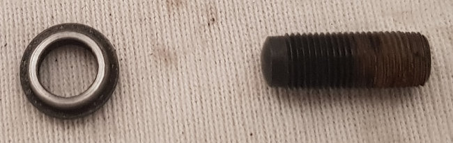

Bon, le truc bête, au moment de remonter mon carbu après un passage aux ultrasons, je me retrouve avec 2 pièces en trop !!!
Evidemment, ce sont les seules que je n'ai pas prise en photos... :oops:
Bon, si vous avez une idée. La pièces à droite de la photo est une vis de butée qui ressemble à celle de commande de 2ème corps mais en plus courte. La pièce à gauche de la photo est une petite rondelle avec un épaulement au centre.
Merci !!!

:salut: c'est quoi comme carburateur. Un 21/24 ou un 18/26 ?
Messages : 3335
Re: Remontage carburateur : HELP !
Le filetage ne viendrait pas de la semelle de l'araignée là où se fixe le carburateur.
La rondelle, elle est en fer .tu peux dire le diamètre ?
Peut être une des rondelles de serrage du carburateur sur l'araignée

Les pièces viennent de l'avant dernier nettoyage :ptdr: ou comme dit ricman le goujon de l'araignée

Beaucoup plus petit que les goujons de l'araignée : la vis fait 5mm de diamètre ! Mais à force de chercher un trou où elle pourrait se visser je viens de trouver : au derrière de l'assistance de starter ! :clap:
Reste la rondelle... Diamètre intérieur 5mm, extérieur 7,5mm, épaisseur 0.5mm. Epaulement central diamètre 7mm, épaisseur 0.75mm, recto-verso.
