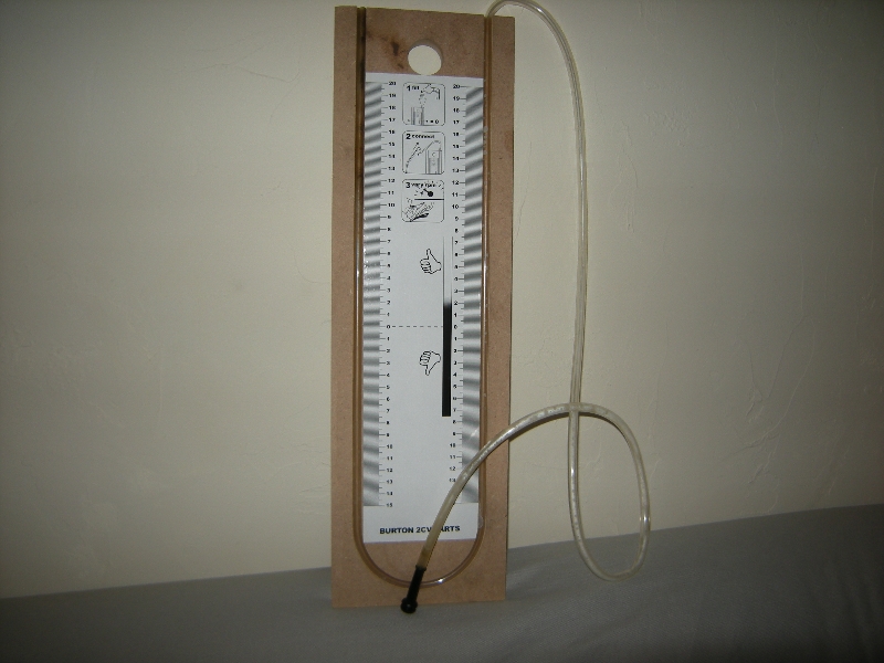

Après la restauration du moteur, je veux tester le reniflard, je ne l'ai jamais fait . Il me manque quelques précisions : Je compte me fabriquer un testeur :
Il faut 3 mètres de tuyau, mais je ne sais pas en quelle section intérieure :???: Avez vous une idée ?

du 6 mm ça va très bien !

regarde le mien j'e lavais acheter chez tpv 2cv , le tuyaux diametre 8mn longueur 2m 10.

J'ai vu sur TPV, il le vende 18.35 euros. Il vient de chez BURTON qui eux le vende 16.95 euros :???:
S'en fabriquer un reviendra bien moins cher ...moins joli, c'est sûr mais pour s'en servir 1 fois l'an ...
En fait je voudrais pouvoir me servir de ce tuyau pour refaire les freins aussi, du coup peut être qu'il vaut mieux du 6 mm pour faire les deux, reniflard et circuit des freins ?
