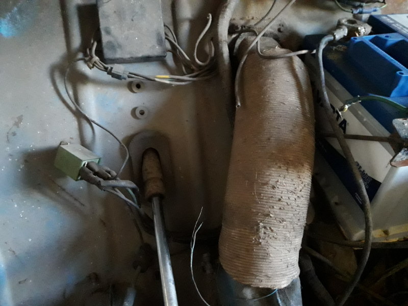

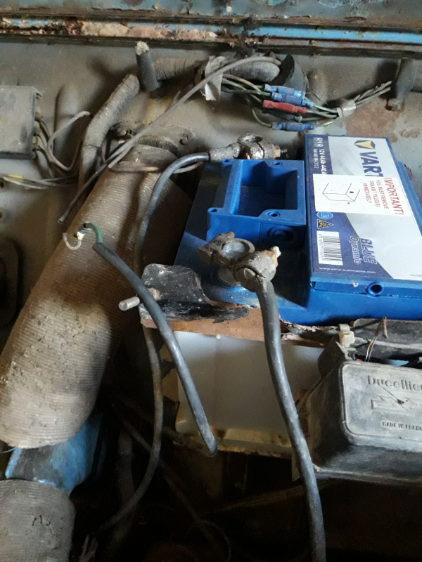

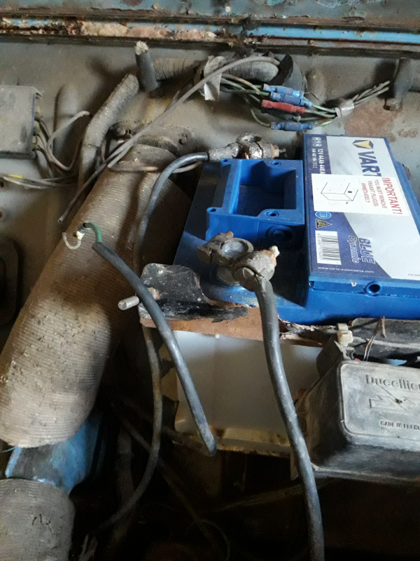

Alors que je voulais la déplacer, ma 2CV a refusé de démarrer ...
Les voyants s'éclairent, la jauge de réservoir monte, mais celle de batterie reste en bas.
J'ai donc mis la batterie en charge, sauf que toujours le même résultat ...
Or en y regardant de plus près j'ai vu un fil, terminé par une cosse ronde, qui traînait, débranché près de la batterie ...
Il passe sous le tuyau d'air et le barre du levier de vitesse pour arriver au boitier vert dont j'ignore la fonction .
Sauf que je sais pas ce que c'est, donc si l'un de vous arrive à l'identifier et à me dire où le rebrancher, je lui en serait reconnaissant.

Le boitier vert est un relais. Je ne sais pas

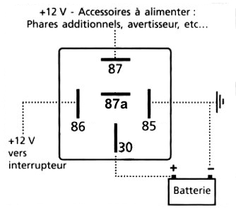

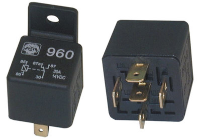

@François44 Donc sur le relais, il a 5 broches. Celle qui correspond au fil débranché est numéroté 5 et c'est celle qui est seul en face des deux qui sont du même côté.
Si j'en crois le schéma que tu as proposé, mais en regardant sur les modèles à 5 broches c'est bien celle numéroté 30.
Et donc je dois glisser la cosse ronde sur la tige fileté du + de ma batterie et la bloquer avec un écrou, et hop ça devrait le faire ?

C'est exactement ça!Dinendal65 a écrit : Et donc je dois glisser la cosse ronde sur la tige fileté du + de ma batterie et la bloquer avec un écrou, et hop ça devrait le faire ?
Merci par avance
Quand tu dis qu'elle ne démarre pas, que se passe -t'il exactement? Le démarreur entraine le moteur mais celui-ci ne démarre pas ou bien le démarreur ne tourne pas???

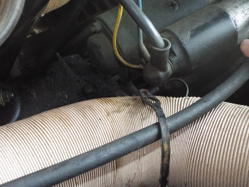

1 Vérifie s'il y a un gros câble (le noir avec le protecteur sur la photo ci-dessous ) entre le plus batterie et le lanceur. C'est l'alimentation du démarreur.
2 Vérifie s'il y a aussi un petit câble électrique (le jaune sur la photo) qui y est raccordé au lanceur sur un plot différent du gros câble ; c'est l'alimentation du lanceur quand tu tournes la clé de contact.
Si tout cela est OK, tu vas essayer de lancer directement le démarreur. Tu mets bien la voiture au point mort et tu ne mets pas le contact. Avec un fil volant tu relies directement le plus batterie à la cosse d'alimentation du lanceur, celle où il y a le petit fil jaune : le démarreur doit tourner.
S'il ne tourne pas c'est qu'il y a un problème sur le lanceur ou sur le démarreur (ou que la batterie n'est pas assez chargée).
S'il tourne, c'est que le problème vient de l'alimentation du lanceur par la clé de contact. Donc on est ramené à la deuxième proposition.
Le petit câble bleu sur la photo, qui est fixé sur la même borne que le noir, c'est celui qui va au contacteur à clé (on le nomme le plus avant contact, il alimente un certains nombres d'éléments de la voiture : klaxon, stops, phares, etc. et bien sûr le contact.

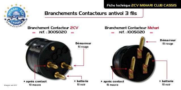

Au cul du neiman il y a le contacteur avec trois fiches, photo ci-dessus.
Tu vas vérifier successivement, avec un volmètre ou une lampe, si le courant arrive par le fil bleu ou noir venant de la batterie (en fait venant du démarreur, le fil bleu de la photo du démarreur), puis en branchant ce fil sur sa cosse sur le contacteur, tu tournes la clé au premier cran et tu vérifies s'il y a du courant sur la fiche + après contact sur la photo, fil mauve. Normalement tu dois en avoir puisque la jauge monte.
Enfin, contacteur toujours alimenté, tu vas vérifier en tournant la clé à fond (comme pour démarrer) s'il y a du courant sur la fiche démarreur sur la photo, fil rouge.
S'il n'y en a pas, le contacteur est HS.
