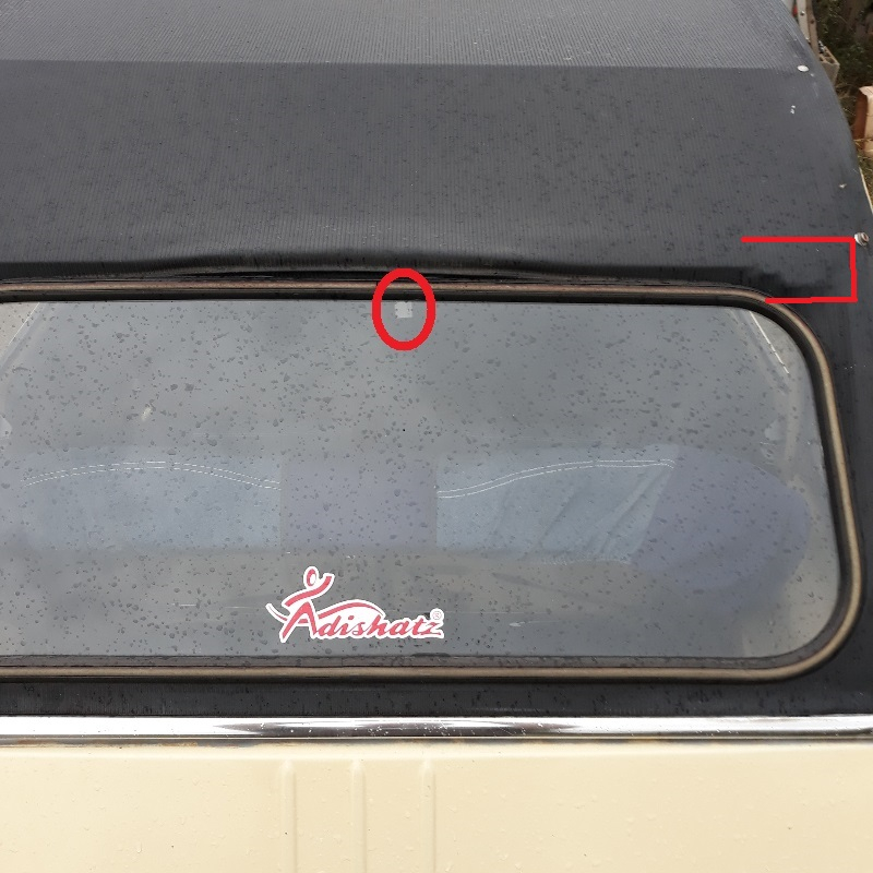

ma capote est décollée sur le dessus de la vitre :
[img]
[/img]
selon vous, c'est réparable ?

Difficile à dire, la photo est prise de loin. On dirait que le joint de la vitre s'est décollé ?? :???: Pourrais tu nous mettre de nouvelles photos vues de l'intérieur et extérieur, plus précise pour qu'on puisse te dire ce qu'il en est .

changer une capote pour si peu c'est dommage.
Si le jonc et le joint n'ont pas trop durci avec le temps, c'est jouable. Tu risques quand même d'en ch... Parce-que le bord du tissus est très court, essaye de le coller légèrement et préalablement pour éviter qu'il ne glisse quand tu reposes le joint.
Tu sors le joint au minimum, 10cm à gauche et 10 cm à droite. Le jonc tu le reposes avec un peu d'eau savonneuse. A plat sur une table stable.

Vu la couleur de l'encadrement de la lunette, la capote
n'est sans doute pas toute jeune. Essai ce que ta expliqué
Tricornejock, mais j'ai un doute .Si ça ne prend pas l'eau, moi je ne toucherai à rien . :salut:

:salut: ta capote est mal montée , je peux me tromper mais sur ta photo je crois voir la patte en fer qui est tordu vers ta vitre alors qu'elle doit normalement s'insérer dans l'arceau de ta caisse (fente prévue ) et c'est pour cela que la vitre avec le poids s'est affaisser et que l'on voit bien le dernier arceau .

j'ai oublié de vous dire qu'elle est équipée d'un kit grande ouverture de malle.
ça explique peut être la remarque de Ricman41 ?
c'est pratique mais je ne sais pas si je vais le garder car j'ai l'impression que ça abime les capotes...

stefc a écrit :j'ai oublié de vous dire qu'elle est équipée d'un kit grande ouverture de malle.
Ne cherche pas plus loin rien de tel pour abîmer ta capote :salut:

Pour parler sérieusement, j'ai sur mon AZAM , un kit ENAC, donc avec l'ouverture dont tu parles STEFC, et bien l'ancienne capote présentait exactement le même problème, au même endroit .
Après avoir remplacé la capote , j'ai laissé le kit et la grande ouverture, mais j'ai bloqué le système pour que personne ne puisse l'ouvrir... :salut:

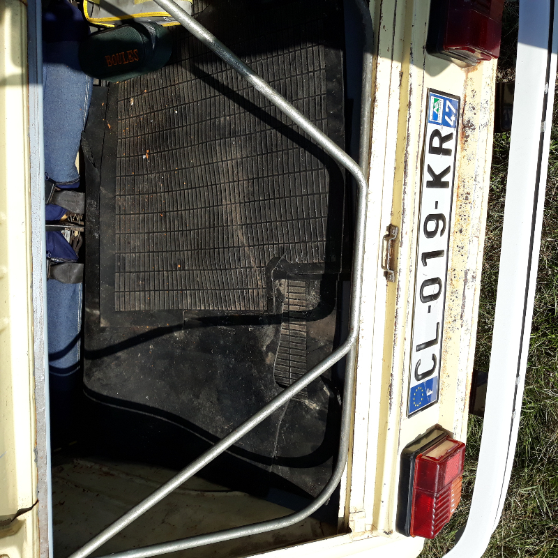

le problème, c'est que sur la mienne, c'est pas un kit ENAC.
si j'ouvre seulement la malle sans lever la capote, j'ai le cadre en plein milieu.
je pense que je supprimerais le kit complet lors du changement de capote.
