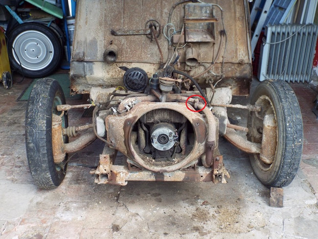

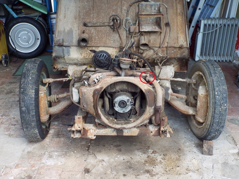

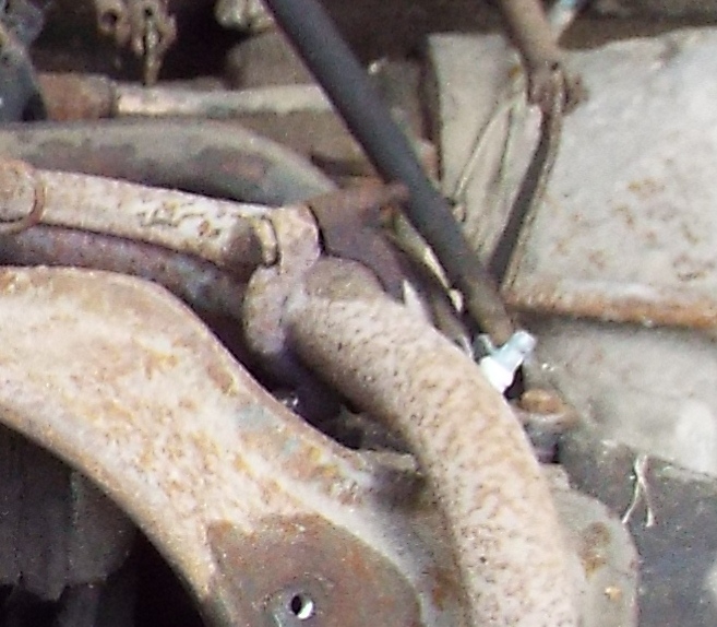

Je tape sur le collier, il finit par se mettre en place. Je fais comme ça depuis 50 ans et ça a toujours fonctionné.
Maintenant je n'ai plus assez de force dans les bras, alors je mets des colliers Burton. :ptdr: :ptdr:
Mais Burton n'a rien inventé, ce type de collier est déjà monté sur les 2 CV A à la sortie de la pipe d'échappement. Pourquoi a t-il été abandonné ensuite ? :shock:
On l'aperçoit sur la photo ci-dessous de ma A en sortie de grange.

bob41 a écrit :Je tape sur le collier, il finit par se mettre en place. Je fais comme ça depuis 50 ans et ça a toujours fonctionné.
Que tu forces au démontage, ça je peux le concevoir. Par contre au montage, c'est pas très cool. À chacun sa méthode. Si ça fait 50 ans, c'est sans doute peine perdue que de te convaincre, mais en ce qui me concerne et les conseils, je préfère une méthode plus soft.

Par contre je confirme Bob41 : mes colliers ont sans doute été remplacés il y a longtemps (car rouillés) mais il ont la forme des Burtons et de celui de ta A.
