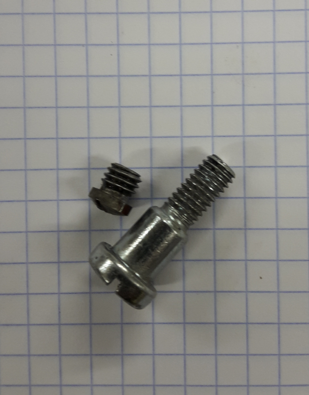

Bonjour à tous ,

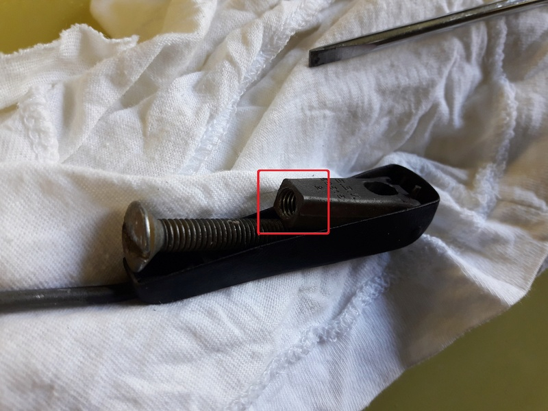

Qui pourrai me dépanner de la vis de maintien du pied articulé d'essuie glace , cette vis est spécifique elle permet le blocage en butée du ressort , ce dernier venant condamner le bras d'essuie glace sur l'axe .
(Vis de diamètre 6 mm fendue avec un épaulement)

La vis, je l'ai peut-être dans les boites de vis. Pourrais-tu mettre une photo si tu as la vis sur l'autre bras, et avec les cotes se serait encore mieux ?
(Parce que j'hésite à démonter un essuie-glace sur ma 59, c'est un peu la galère pour les remettre, et il ne faut pas perdre le ressort qui a tendance à se faire la malle

ok , je démonte ça demain après le petit

Merci Bob , tu n'auras pas à chercher , du coup j'ai trouvé une vis de poignée de Motobécane et je l'ai taillé dedans , et du coup c'est
, ça va nickel un peu chiant à faire c'est tout petit et avec cinq doigts à chaque mains
