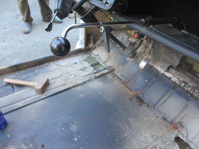

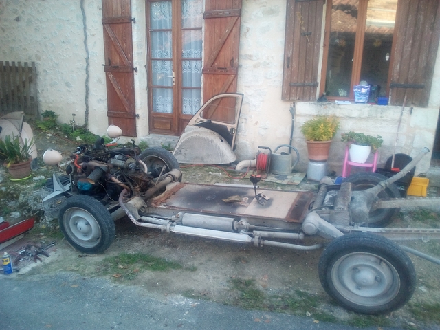

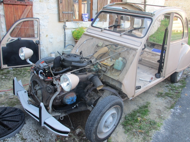

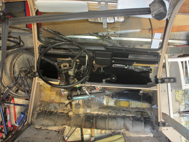

Après un refus au CT en raison de l'état de mes planchers, j'ai entrepris de rénover ma "deuch".
Tout d'abord, quelques photos montrant l'état général.

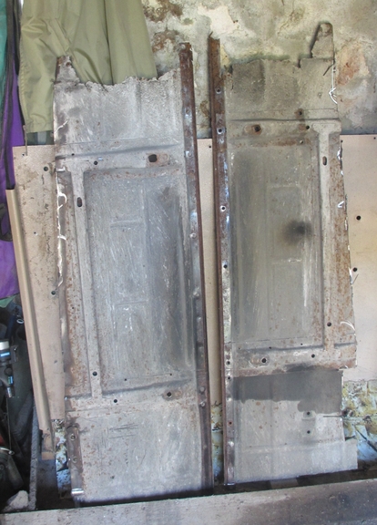

En attendant de recevoir les différentes pièces, planchers....., j'ai commencé à décaper les tôles restantes.
Question: Concernant les planchers, le coffre, etc... une fois mis à nus, que dois-je appliquer avant de recouvrir le tout de "Blaxon"
J'ai lu pas mal de message sur le forum, mais aucun indiquant clairement les différentes opérations à réaliser les unes après les autres.
Aussi, avant de faire des bêtises, je préfère poser les questions.
Merci d'avance pour votre aide qui sera la bienvenue.
Cordialement, :salut:

Je ne suis pas du tout spécialiste de la carrosserie et de la peinture, mais :megaphone: jamais de Blakson.
C'est un cache misère pas du tout anticorrosion. Ca rouille en dessous et on ne le voit pas.
Il faut traiter avec un vrai antirouille, puis apprêter puis peindre avec du noir à chassis en dessous et avec la peinture de caisse au dessus.
Ceux qui savent t'en diront plus sur les produits à employer : Ferrose, Owatrol, etc.
Re: Restauration 2CV6 Spéciale AZKA 1982
Les tôles que tu va recevoir sont electrozinguées.
Donc il va falloir les traiter avec une peinture qui accroche là dessus, primaire epoxy, rustol Cip.
moi j'ai passé 2 couches de rustol cip, ensuite epoxy noir, tu peu voir sur ma refection azkb dans la rubrique restauration

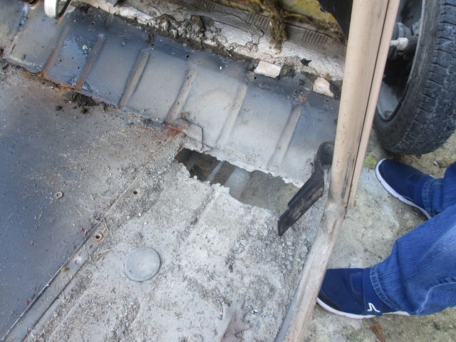

Pour faire suite à mes différents posts, j'aurai besoin d'informations.
Je viens d'enlever mes planchers latéraux et mon plancher pédales, et au droit des liaisons entre tôles, il y a une espèce de mastic, non dur, gris blanc?
Qui pourrait me dire quel est ce type de mastic, qui semble là pour "colmater" les jours entre tôles.
Etant en train de prévoir le remontage de mes planchers, je trouve que ce mastic serait le bienvenue, pour les mêmes raisons.
Pour info, concernant différents trous d'oxydation qui sont apparus, j'utilise du mastic fibre de verre.
Merci pour votre aide!
