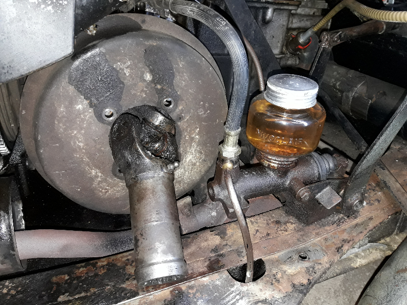

Bonjour à tous ,
Pour démonter la flasque , je suis obligé de démonter le maitre cylindre ou il y a une combine pour sortir la sortir de son logement :???: .
Merci de votre aide :pouce: .[/i]
Re: Sortir la flasque de tambour sur la Panama .
Je pensais qu'il n'y avait que sur les AMI 6 avec les tambours de 220 mm qu'il y avait ce problème. Je ne me souviens pas de l'avoir rencontré sur l'AZAM !
Si ça ne passe pas, il va falloir que tu démontes effectivement le maître cylindre. Mais pas la peine de défaire les tuyauteries, elles sont assez souples pour que tu puisses dégager suffisamment le MC pour sortir le tambour. Enfin, j'essaierais comme ça.
Merci Bob,
Mais en faite ce matin je devais avoir de la M---e dans les yeux , il y avait le collier d’échappement qui faisait obstruction à la sortie de la flasque :mdr: , sinon l'intérieur me semble d'en un premier temps en bon état . :salut:
Messages : 11510
:non: Tu peut le sortir sans dépose du maitre cylindre, en le sortant de biais ,et en tournant le cardan on y arrive . :salut:
Mais si jamais tu y arrive pas ,!!! tu dépose les deux boulons de fixation moteur, et tu le tourne ver la droite et ton tambour va sortir .

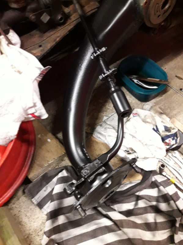

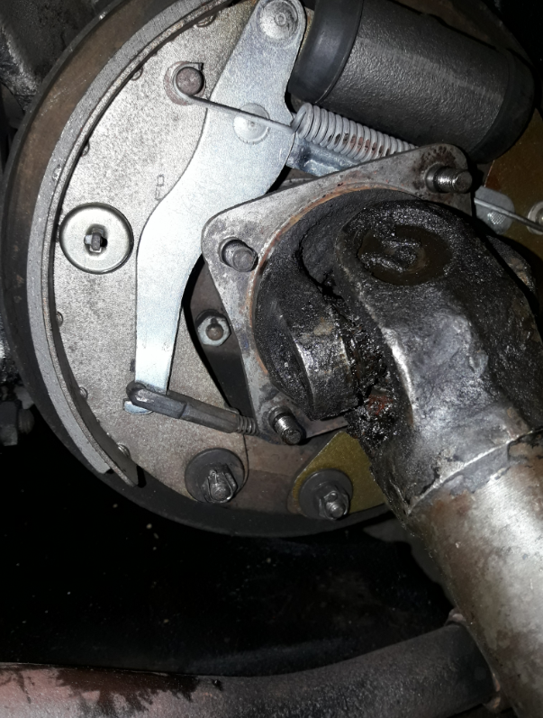

Autres questions ,
Peut 'on démonter le cardan sans dépouiller le plateau de ses accessoires ?

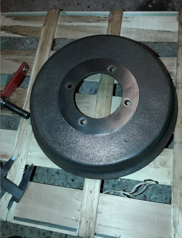

Peindre la flasque de tambour en noir ou la laisser sans protection , il me semble avoir vu quelques traces de peinture noire
[/i]
Messages : 11510
Re: Sortir la flasque de tambour 2 cv sur la Panama .
LE croisillon oui tu peut ,mais je te déconseille sil y a pas de jeu touche pas , après le reste c'est la sortie de boite
et la oui faut déposer les mâchoires ,pour avoir accès au 4 boulons de sortie de boite. :salut:
Messages : 1907
J'aurai bien aimer changer aussi les croisillons coté boite ( pendant que c'était démonté quoi qu'il n'y ai pas vraiment de boulot ) ,maintenant au niveau du jeu j'ai un jeu mais vraiment mini , pas aussi flagrant que les croisillons coté roue , je vais déjà y faire un bon nettoyage histoire d'y voir un peux plus clair .

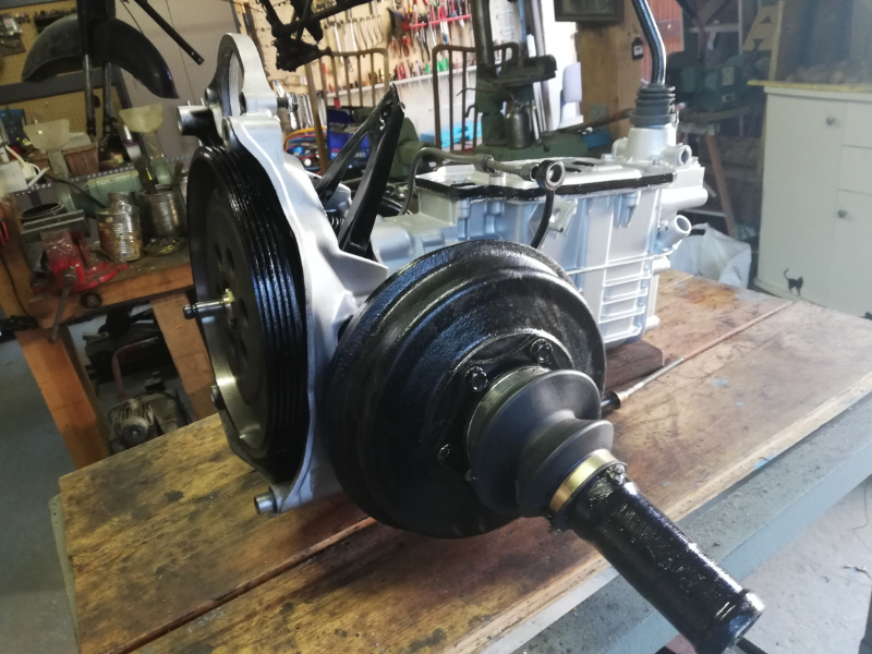

Moi je les ai peint ; ça ne mange pas de peint :mdr: :ptdr: j'ai peint aussi le dessus du volant ...
Messages : 1907
Du coup je l'ai peint , ça fait sérieux :lol:

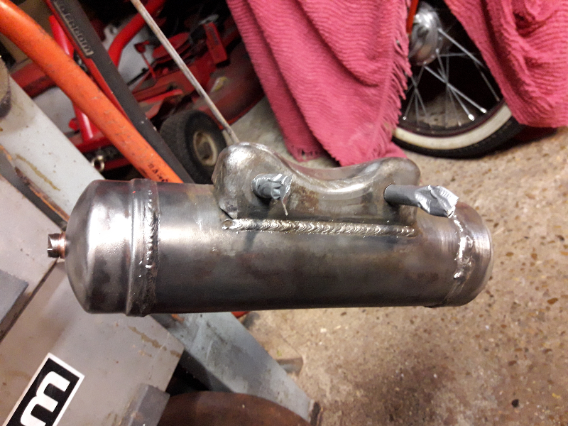

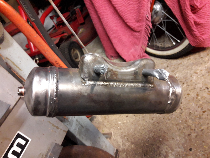

Bonsoir à tous ,
J'ai démonté le batteur , comme je n'entendais pas circuler la masse dans son logement , j'ai vidangé et sorti environ un verre à liqueur d'huile propre ,en faite une fois le bouchon enlevé on entent bien la masse qui bouge :pouce: , j'ai décapé le tout et repeint en noir .
[/i]
Math 2cv
Messages : 1187
Âge : 25
Message par Math 2cv »
Super boulot Marc, c'est vrai que repeint en noir ça fait propre. Au passage la boite de Lucky est splendide.
