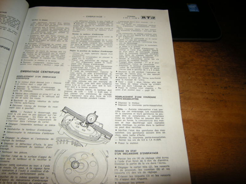

Si tu a plus la cale de réglage du tambour centrifuge ,il te faut calculer avec un comparateur la distance . voir la photo sinon la RTA page 35.
Une fois ton tambour régler correctement ,il te faut être certain que la couronne centrifuge rentre sans forcé et fonctionne .
Pour info une couronne centrifuge ne doit jamais tourner a vide ,sinon les lamelles s'écarte trop et revienne pas a leur place et elle est hs .
