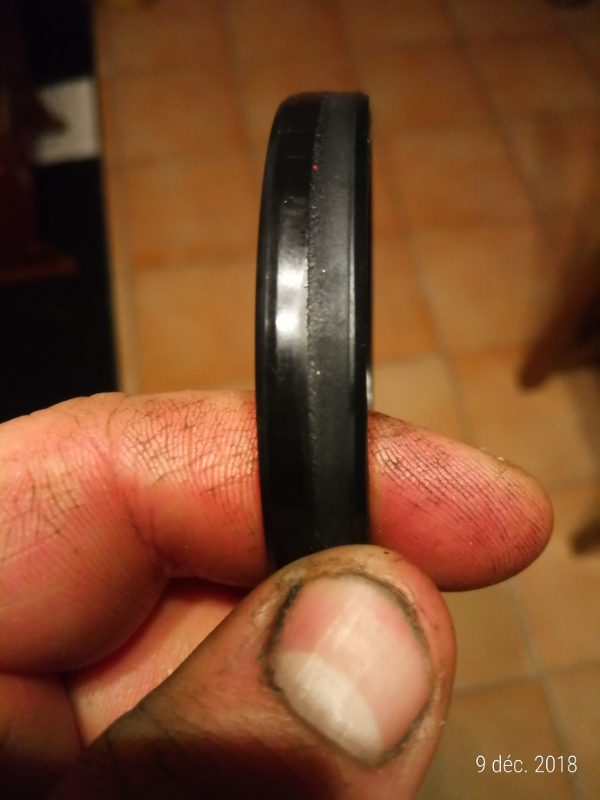

Bon Ba j'ai reposer le moteur et résultat sa fuit toujours moins mais à l'accélération sa fuit donc c'était bien ce fichu joint spy de chez cassis de mes fe''e :langue1:

Message par Micka2cv »
