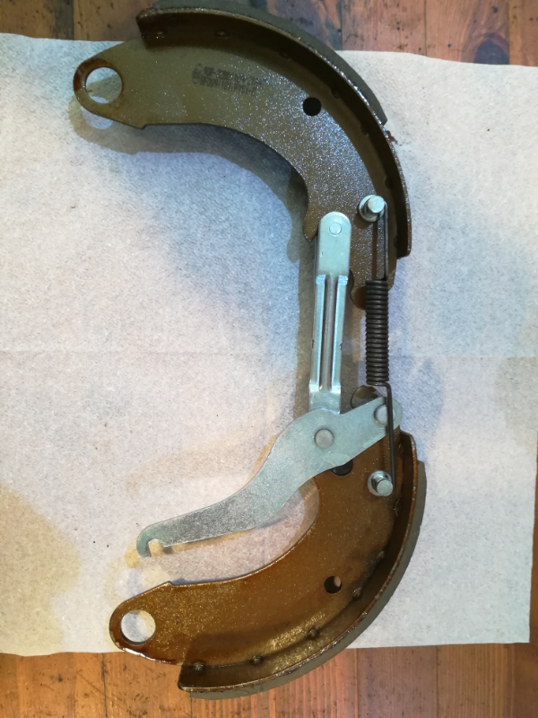

Pour réussir à reposer tes garnitures, tu dois les préassembler avant d'essayer de les remonter, ça simplifie l'opération.
En fait tu positionne tous le système fictivement sur ton établi ou par terre en montant les éléments comme si ils étaient en situation réelle.
Tu n'es pas obligé de reposer les excentriques (ou bagues symétriques) inférieurs à leur place, ça se fait bien après. Par contre, les excentriques de réglage à clé (escargot) doivent être "zérotés" pour ne pas géner la manoeuvre.
Ensuite, tu viens enquiller le levier de frein à main sur son cable de commande préalablement déréglé aussi loin que possible et tu pose l'ensemble d'un coté, en l'enfilant sur le,piston. Il te suffit alors de l'enfiler de l'autre coté du piston en tirant dessus pour écarter l'ensemble qui se mettra alors en place tout seul. Il se peut que tu doive refermer l'écart entre les 2 pistons du cylindre récepteur en le resserant à la main, pour faciliter cette opération, ouvre le purgeur, ça rendra les chose plus simples.
Ensuite, tu remets les ressorts et les pastilles de maintien latéral et tu effectue le réglage des excentriques inférieurs, à toi de voir de quoi tu dispose pour mener à bien cette opération, opération non avenue si tu as des bagues symétriques. Tu repose les tambours, effectue le réglage des escargots et tu purge les freins AV. Il te restera à ajuster la course de ton frein à main.

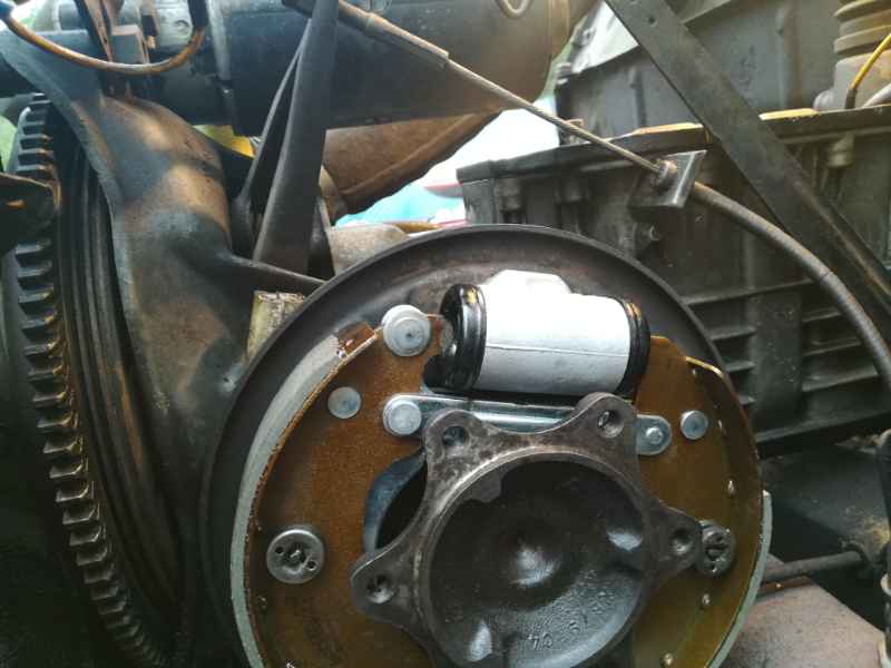

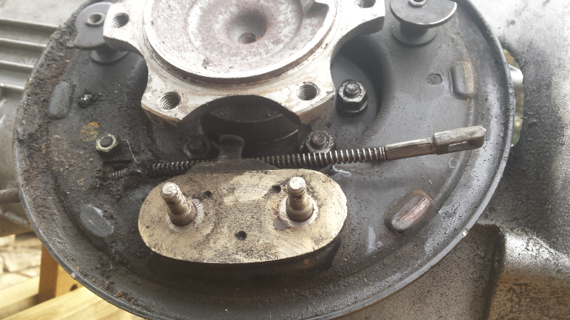

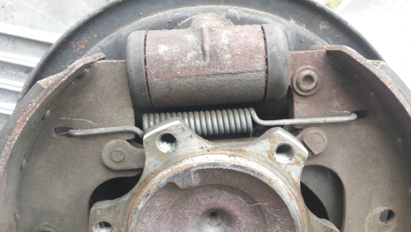

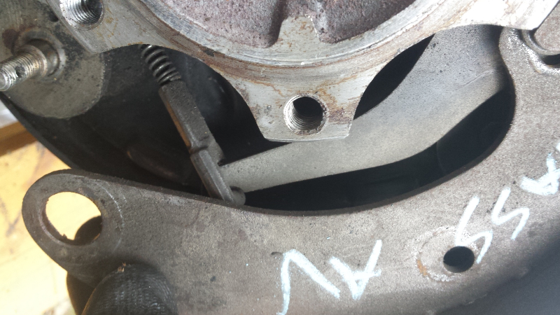

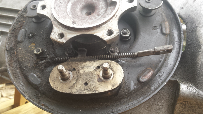

Bon, je voulais te faire les photos étape par étape mais je suis obligé de travailler dehors et là il tombe averse sur averse....dis moi où tu en es je vais essayer de te donner l'étape suivante en cherchant des photos dans le forum ou sur le net...
Re: comment remplacer/régler tambours freins avant
Oui c'est galère chez moi aussi il pleut... je suis sous un hangar c'est vraiment pas agréable, il fait sombre et humide mais bon il faut que j'avance.

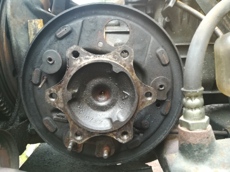

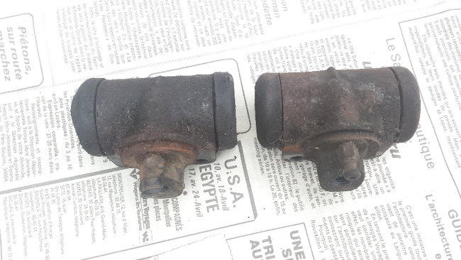

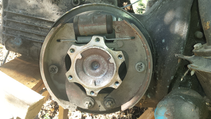

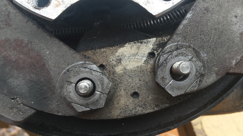

En démontant les freins que je veux remplacer déjà j'ai mieux compris la manip... par contre, sans enlever le gros ressort qui maintient les deux mâchoires, je voyais pas comment faire. Je l'ai donc détaché, assez facilement côté long avec un gros tournevis et après ça allait tout seul. Du coup j'ai découvert comment (et à quel moment) on détache le câble de frein à main... On ne peut le faire qu'au moment où on enlève ou remet les mâchoires. Mais c'est très simple. Et pour détacher la gaine de câble de frein à main aussi c'est simple il y a juste un petit boulon à desserrer en bas de la flasque au niveau du passage de gaine.
J'ai donc tout enlevé et nettoyé les flasques avec de l'essence, il y en a une qui est nickel, l'autre un peu piquetée de rouille, visiblement elle avait bien pris l'humidité... je me tâte à passer un coup d'antirouille mais je sais pas si ça supporte la chaleur... Les cylindres sont vraiment moches donc à remplacer et le tout était bien gras... Je suppose que les mâchoires grasses sont irrattrapables ?
Je me sens pas de démonter les flasques comme suggéré dans le tuto en plus il semble qu'il y a des cales derrières + besoin de refaire le joint et j'ai pas ce qu'il faut.
Je me suis trompé, aussi, dans mon précédent message, en fait en bas j'ai des excentriques. Donc pour le réglage je vois pas trop comment faire autrement qu'avec l'outil spécial...
Reste plus qu'à faire pareil sur la boite que je veux changer, et pour l'instant, je suis encore en train de démonter le moteur... c'est long. Ce qui me fait le plus flipper c'est comment remettre les cables de frein à main au moment de la réinstallation de l'ensemble moteur+boite sur les supports... je sens que je vais bien galérer.

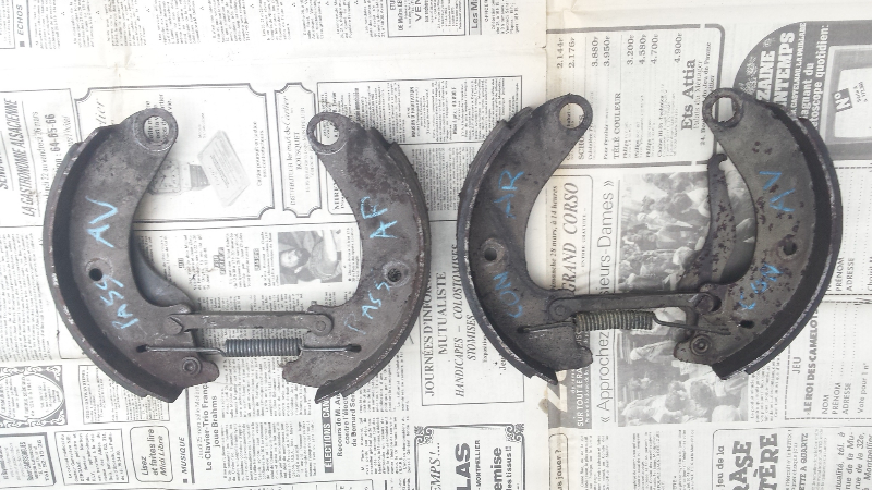

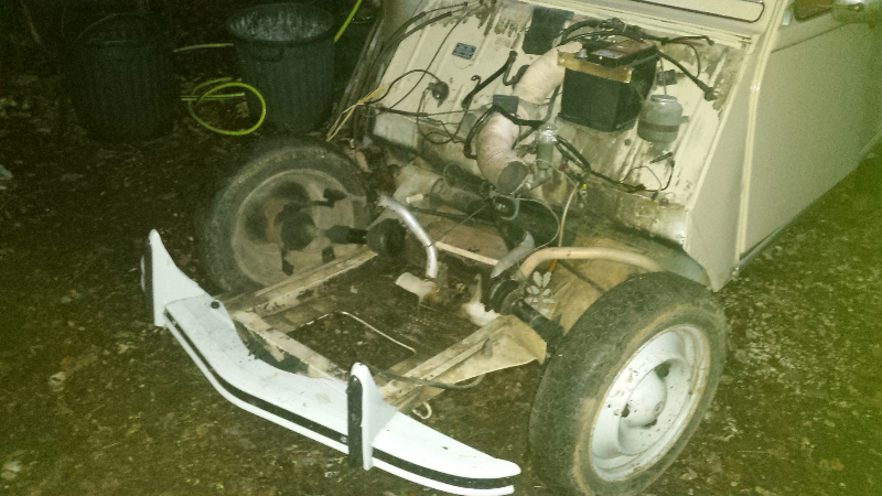

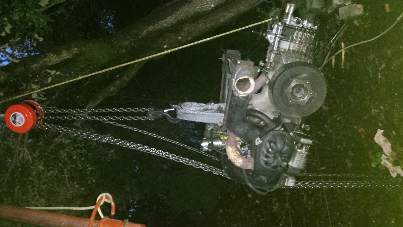

Bon ben ça y est j'ai tout sorti... plus facile que je l'imaginais, avec le palan. Un peu galère pour sortir les tiges de frein à main mais ça se fait... Et là, surprise, il manque un goujon de liaison moteur-boite côté inférieur. Oui oui... et l'autre était bien desserré. Je comprends mieux pourquoi c'était de pire en pire. Bon de toutes façons la boite avait aussi un problème mais ça je m'y attendais pas. C'est bien la dernière fois que je fais pas les choses moi-même.
J'espère que l'embrayage et l'axe du moteur ont pas trop morflé. A vue d'oeil, comme ça, difficile à dire... Je suppose que ça explique pourquoi il y avait pas mal d'huile partout au niveau du volant moteur/fourchette d'embrayage...
La seconde surprise c'est que mes freins sont plus usés que je ne pensais. Il va donc falloir attendre de recevoir des nouvelles mâchoires. Un cylindre de roue est tout humide de liquide frein sous le caoutchouc donc si j'en crois mon tuto, c'est mauvais signe (pourtant pas d'écoulement visible et l'intérieur du tambour a l'air plutôt sec... mais très poussiéreux). Ce serait con de pas en profiter pour tout remettre à neuf. J'irai à vélo prendre le car en attendant les pièces...
Par contre sur mes freins actuels j'ai des centreurs ronds, donc j'ai le choix pour le remontage, de mettre des ronds ou des excentriques. C'est quoi le mieux à votre avis ?

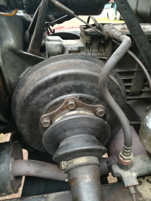

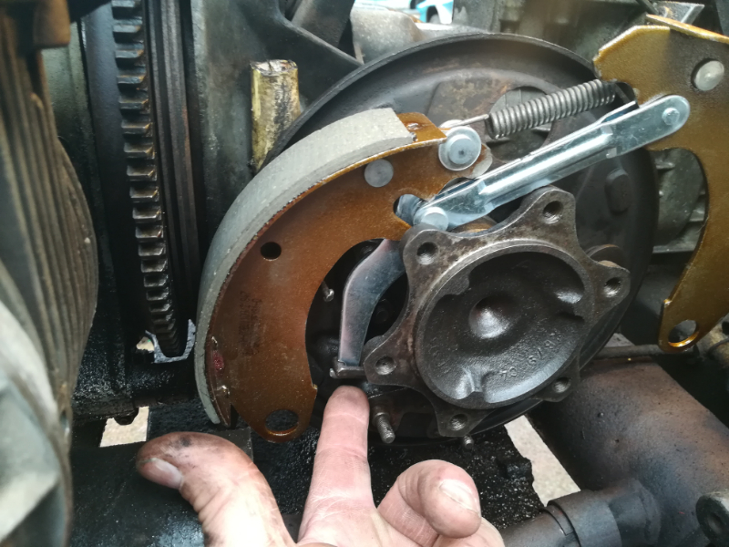

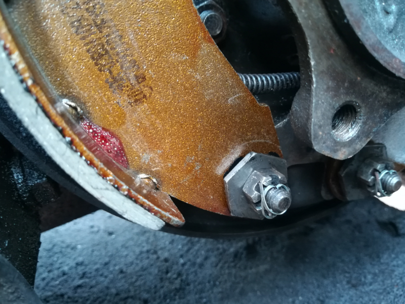

Re: 2 cv comment remplacer/régler tambours freins avant

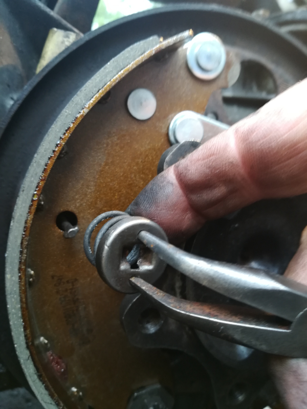

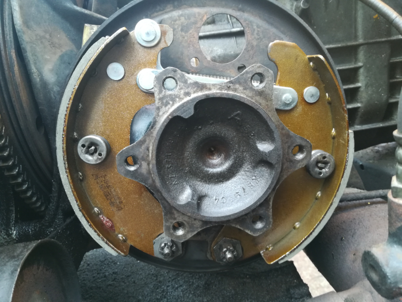

Hello !

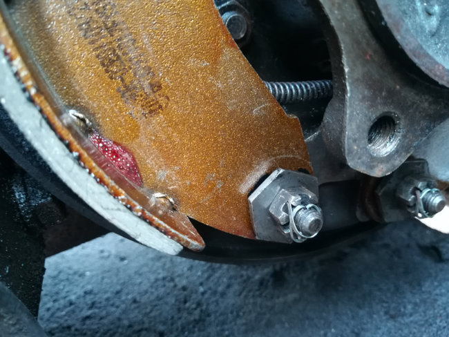

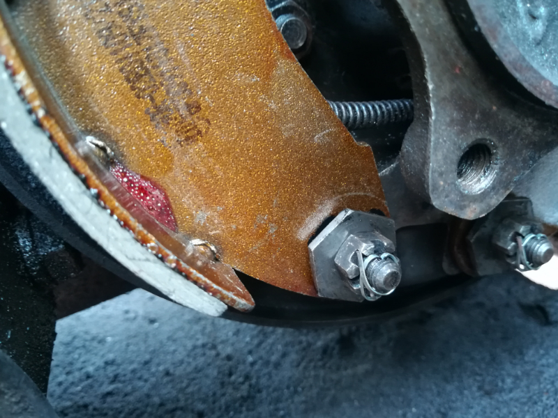

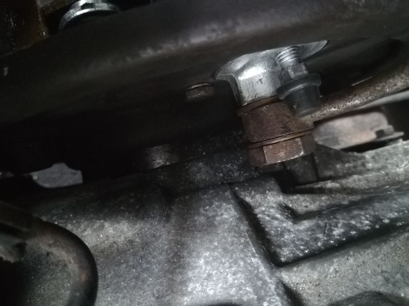

Zerotage des escargots (notez le morceau de tuyau coincé entre la cloche d'embrayage et le plateau de frein pour bloquer la petite tige de maintien des ressorts des mâchoires
) :montage des machoires sans oublier de connecter le câble de frein à main :
placer les excentriques et les écrous serrés au maximum à la main puis là avec l'outil spécial
installer les coupelles pour les ressorts de maintien :voila ça c'est fait :puis mise en place des cylindres de roue (reconditionnés par bibi (coup de honoir, galva à froid, joints neufs et montage à la graisse de frein (important !))) ; petite astuce, retendre les câbles de frein à main avec les papillons puis tirer le frein à main pour écarter les mâchoires et laisser la place au cylindre : reconnecter les tuyaux de frein :
La suite demain :bis:

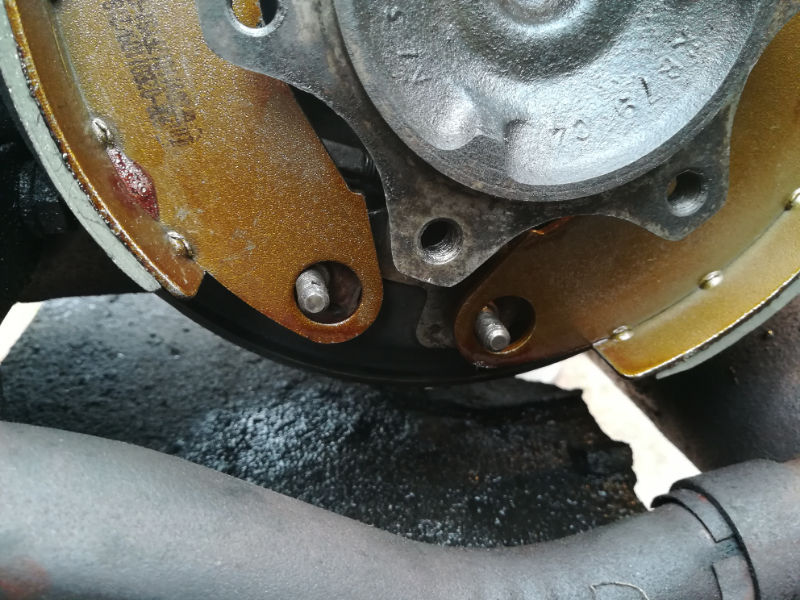

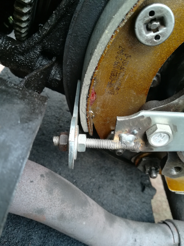

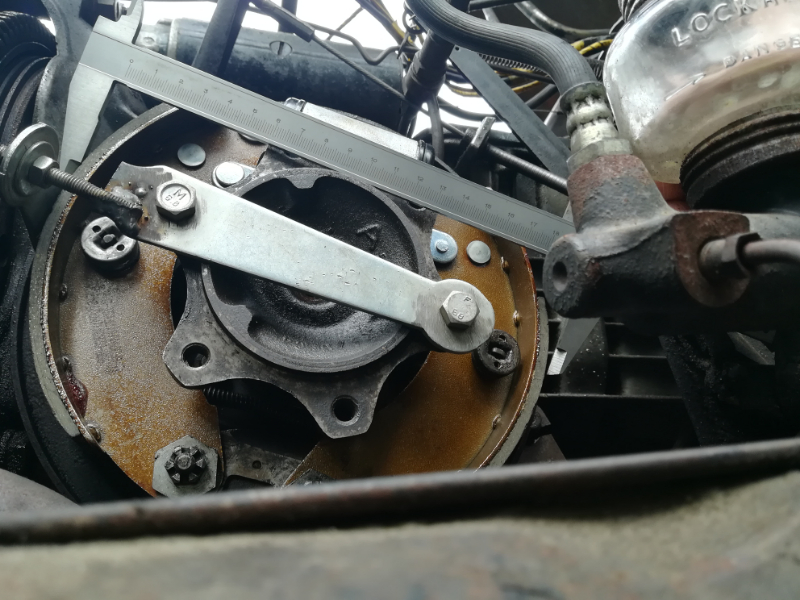

Donc la suite (et fin) :
Mise en place de l'outil et réglage de celui-ci (ne pas oublier de bien détendre le frein à main pour ne pas fausser le réglage des mâchoires) : Ensuite régler les garnitures de manière à faire tangenter l'outil sur tout le pourtour des garnitures en jouant alternativement sur les excentriques en bas (douille de 21) et sur les cames derrière (clé de 14 à œil meulée pour passer entre la cloche d'embrayage et l'écrou) : Quand c'est bon revenir d'un quart de tour sur les cames pour faciliter la mise en place du tambour et resserrer les écrous des excentriques (ne pas oublier les goupilles) : Quand celui-ci est en place, affiner le réglage avec les cames de manière à faire lécher les garnitures : :hehe:
pour le reportage !
J'observe une différence : chez moi les ressorts sont côté extérieur. Du coup je comprends que quand ils sont côté intérieur, on n'a pas trop le choix pour les remettre en place que de tout monter avant et glisser le tout à condition de ne pas avoir remonté le cylindre de frein.
Comme j'avais déjà monté les cylindres de freins je comprenais pas la manip (forcément). Mais comme mes ressorts sont de l'autre côté, en fait j'ai pu monter les mâchoires l'une après l'autre et tendre le ressort en dernier... Faut avoir de la poigne mais ça se fait bien.
Bref je m'en suis sorti, par contre, c'est le réglage qui m'a posé le plus de difficulté, sachant que j'avais l'outil spécial et que j'ai mis les excentriques en bas. Pas trop de problème pour avoir une tangence de l'outil tout le long de chaque mâchoire mais j'avais toujours un écart à l'outil un peu différent du côté d'une mâchoire par rapport à l'autre. Je crois que je vais reprendre.
Et le fait que mes tambours soient un peu creusé ne facilite pas les choses : il y a un rebord...
