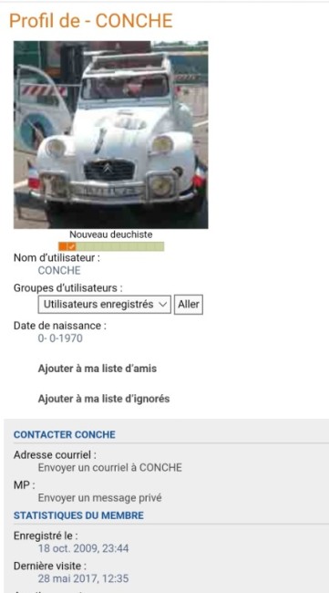

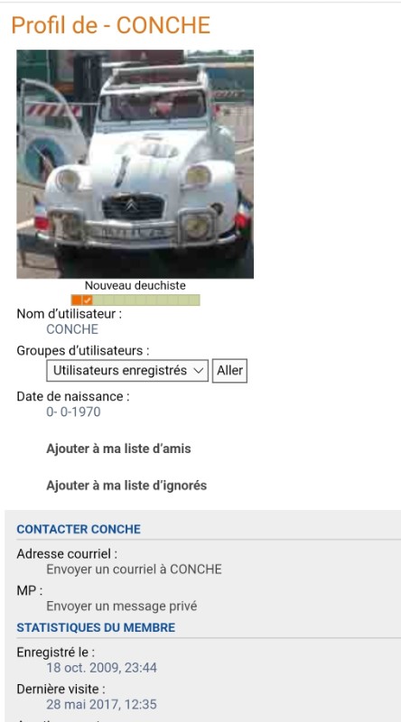

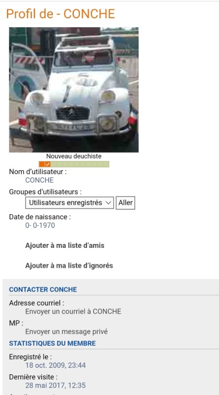

Salut @François44
Notre ami @CONCHE n'est plus passé depuis 2017 et le sujet traité dans ce post date de 2009...
