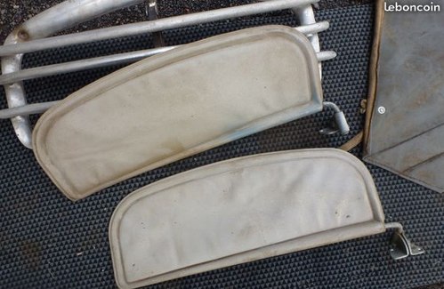

Je voudrais mettre des pare soleil sur la Panama , quel est le bon modèle ?
Une annonce du coincoin ,
Pare soleil 2 cv.PNG (385.08 Kio) Vu 3648 fois
Je viens de trouver celui la qui correspondrait mieux ............
[/i]
Capture n.PNG (122.14 Kio) Vu 3646 fois

Celui sur la photo du bas est il en carton ?
Messages : 1901
Re: Quel modèle de pare soleil sur ma Panama de 1961 .
Je ne sais pas j'ai pompé la photo sur un site de vente 2 cv .

Il n'y a plus d'étiquette au dos du pare-soleil en 1961. Les dernières c'est en 1959, il me semble.
Et le pare-soleil est en carton jusqu'en octobre 1966.
C'est ce qui ressort de mon catalogue de pièces de rechange de 1968. Mais en fait, c'est pas très explicite. Je dis ça parce que le pare-soleil jusqu'en 10/66 a une référence A et pas AZ, donc c'est le même que sur les types A où il a toujours été en carton.

En tout cas l'AZAM en 63 avait des pare soleil en plastique ...
Âge : 58
Les AZAM, oui, mais les AZ je ne suis pas sur !
Pour les AZAM c'est la référence AM 554-1, le même que les AMI 6, à partir de mars 1963, donc en plastique gris.
Pour les AZ c'est la référence A 554-1a jusque octobre 1966. C'est une référence de type A, sur lesquelles le pare-soleil est en carton. Depuis octobre 1966 c'est la référence AZ 554-1a. Il y a donc eu un changement à cette date (ce sont les références du pare-soleil coté gauche).
Sur mon AZL de septembre 1959 il est en carton.

Si ça peut t'aider, sur mon AZ j'ai un pare soleil plastique translucide bleuté du même modèle que la 2ème photo (celle du bas) de ton premier post, sans étiquette. Et je n'en ai que du côté conducteur mais les perçages sont aussi présents côté passager. Maintenant je ne sais pas s'il a été changé par le passé, c'est possible.
Messages : 1901
J'ai aussi les perçages des deux cotés , pas facile de trouver le bon pare soleil :???: .
