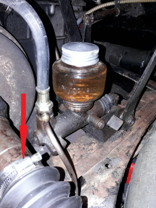

Bonjour à tous ,
Quel collier ( d'origine ) pour remplacer cet horreur :???: .

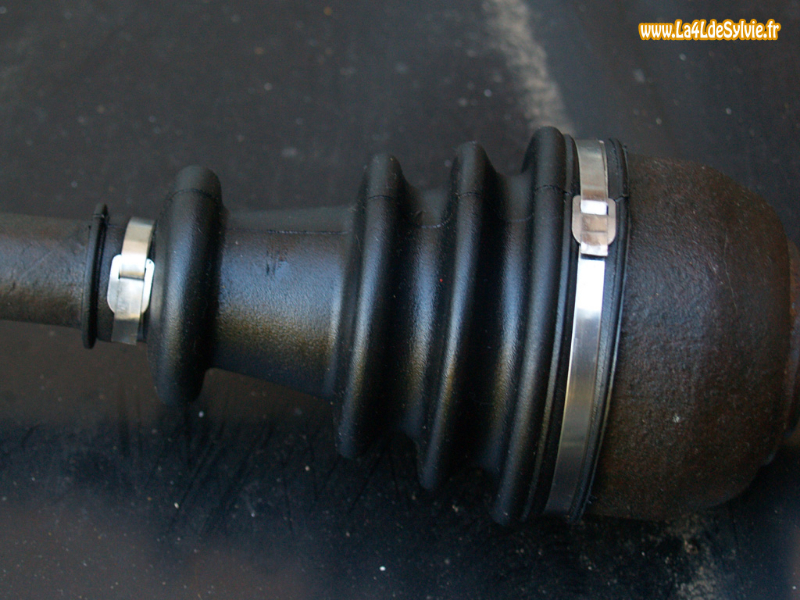

Re: Quel collier d'origine ? .
Les collier Ligarex :salut:
Ah oui c'est déjà plus joli :wink: ,
C'est cette référence :???:
https://www.ligarex.fr/fr/colliers-plat ... s-479.html

Non, ce ne sont pas les colliers que tu montres dans ce lien mais ceux-là vont aussi très bien sur les soufflets de cardans.
JC 34 a écrit :https://www.youtube.com/watch?v=pfmKvlWVHfE
Et comment les poser .... :salut:
Normalement il faut la pince spéciale Ligarex.
https://www.ligarex.fr/fr/outils-13
Mais on y arrive aussi sans cela en tirant fort avec une pince ordinaire (ne pas les casser quand même :mdr: ) puis en rabattant l'extrémité. D'ailleurs on peut souvent réutiliser celui en place.
