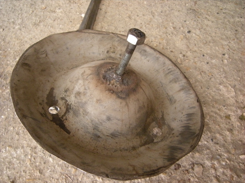

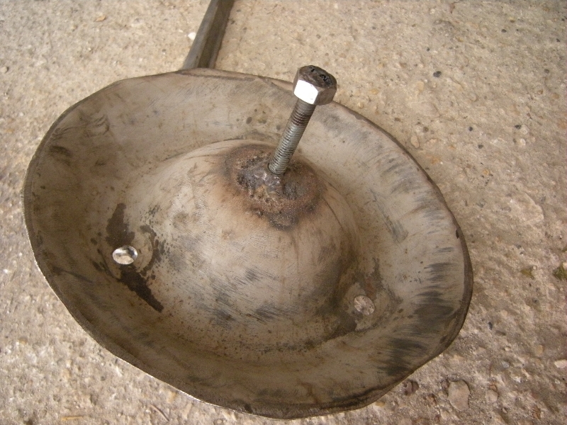

Arrache tambour une jante 2cv découpée :

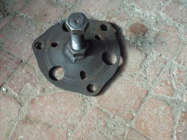

Ou celui-ci fabriqué à partir d'une flasque de moyeu avant.
Il faut faire sauter les tocs et souder un gros écrou au centre.
Outil arrache tambour AR.JPG (138.73 Kio) Vu 12929 fois

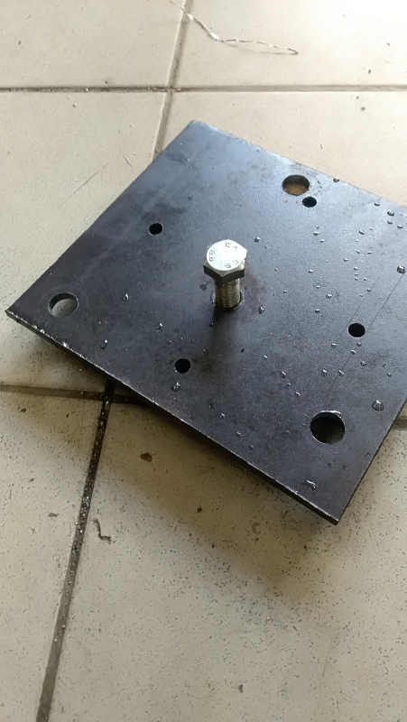

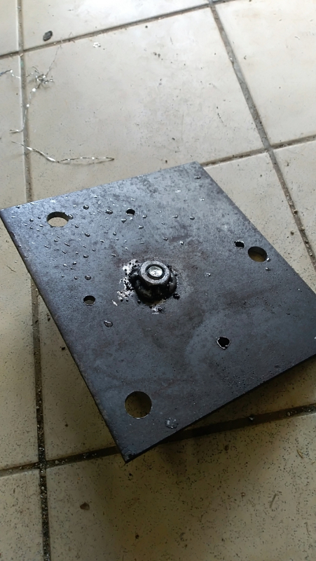

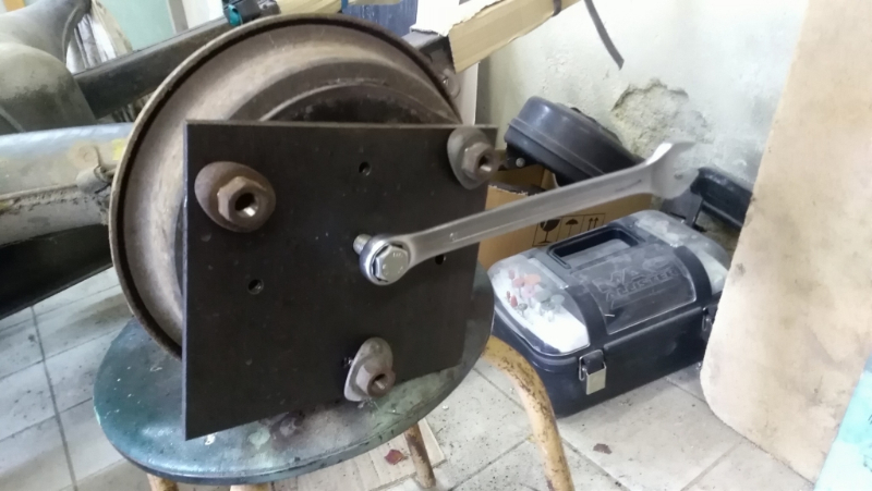

Extracteur de tambours 2cv fait maison
Message par OliveBH »
Comme je n'aime pas trop cogner sur la mécanique, je me suis fabriqué un extracteur de tambours maison. ça marche pile poil et en douceur !
Matériaux: 1 plaque acier, 1 écrou diamètre 12mm, un boulon diamètre 12mm
Matériel utilisé: 1 perceuse à colonne, un poste à souder
PS: les petits tous sur la plaque ne servent à rien, c'est une plaque de récup !
