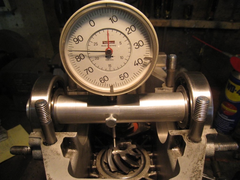

Message par Forst-57 »
pour régler la distance conique.
bonne soirée

Forst-57 a écrit : 29 sept. 2018, 19:50 Bonsoir,
bonne soirée
bonjour ,bonne idée et d'un prix abordable pour se servir de cet outil pas souvent.
Messages : 3707
Re: Boite vitesse - Outil pour régler la distance conique 2cv
La photo est belle, l'outil intéressant, dommage qu'il n'y ait pas plus d'explications sur le montage de l'outil... :salut:

Alors pour la liste de courses:
2 roulements à billes 6306 ou à rouleaux de mêmes dimensions
Une barre de 185mm (165mm minimum) de long tournée à 30mm de diamètre.
Un comparateur à longue touche (80mm) course de 40mm j'ai été obligé de faire un méplat pour qu'il descende un peu plus.
et une vis de M8 x 20 pour bloquer le comparateur.
Bon week end
