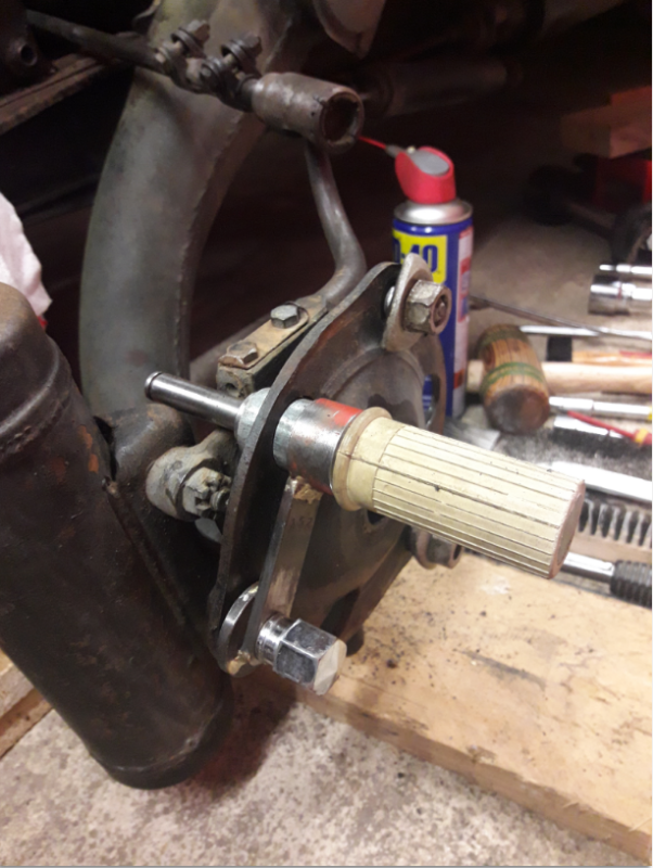

Bon dans la série je me fabrique un outil , hier j'ai fait ça ,
Cela permet de démonter l'écrou cranté de cardan ( sans avoir trois mains ) et ça immobilise la flasque moyeu de roue pour le nettoyage à la brosse métallique au cas ou , c'est mon cas !
Et bien sur cela se monte à gauche comme à droite ............par contre ça fait pas le :cafe: .
Et bien sur tout est réalisé avec de la récup[/i] :france: . et sans filet :ptdr: .
