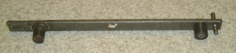

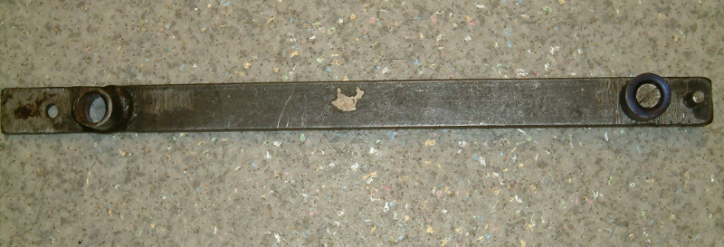

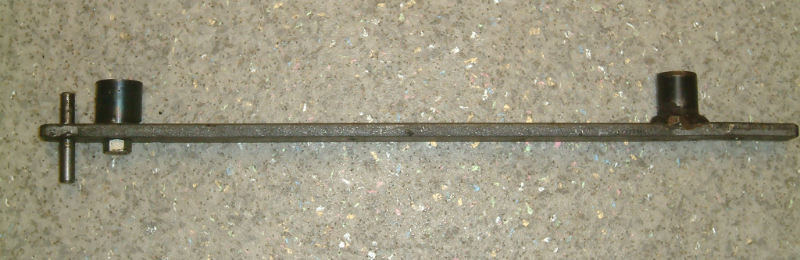

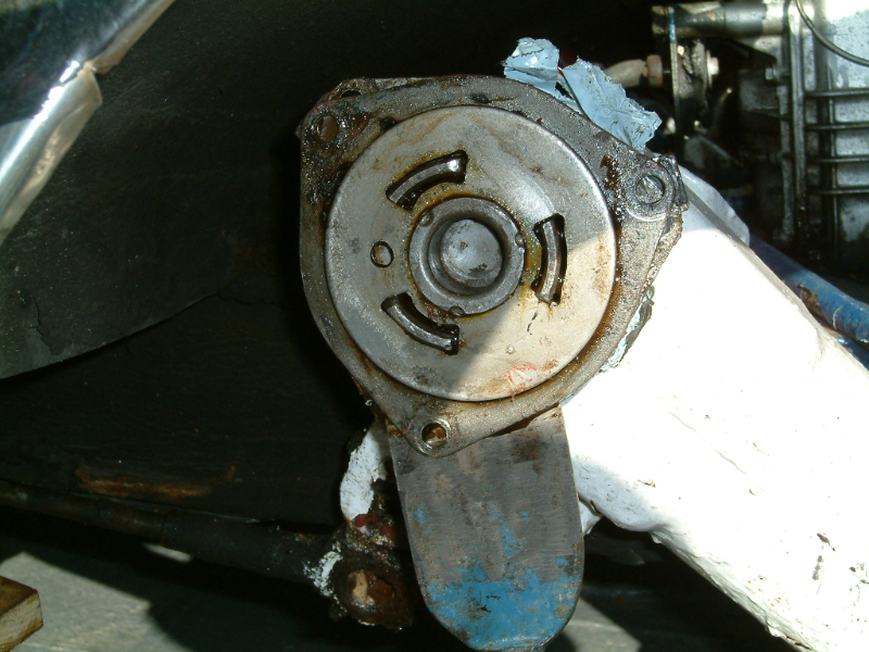

Just posted this in another readers problem question... how to re tension the Suspension Spring in the front axle.... its easy I made this Spanner to ease removal, then tighten huge nut inside section, a couple of turns then refit unit back into axle.
See Photographs of Spanner. attached by old2cvman.

Resserré au pif?
C'est moyen ça... :)
Soit ça va pas être efficace, trop mou, soit ça va être trop serré, tomber sur le bon dosage est une histoire de croyance... :)
Bravo pour la clé.
