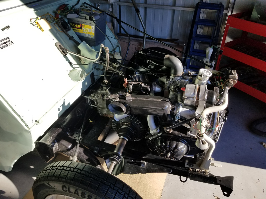

J'étais justement en train de galérer pour ré-installer ma "bête à cornes" sur mon moteur. En essayant par le dessus, je n'arrive à rien donc je vais suivre vos précieux conseils et essayer par dessous.

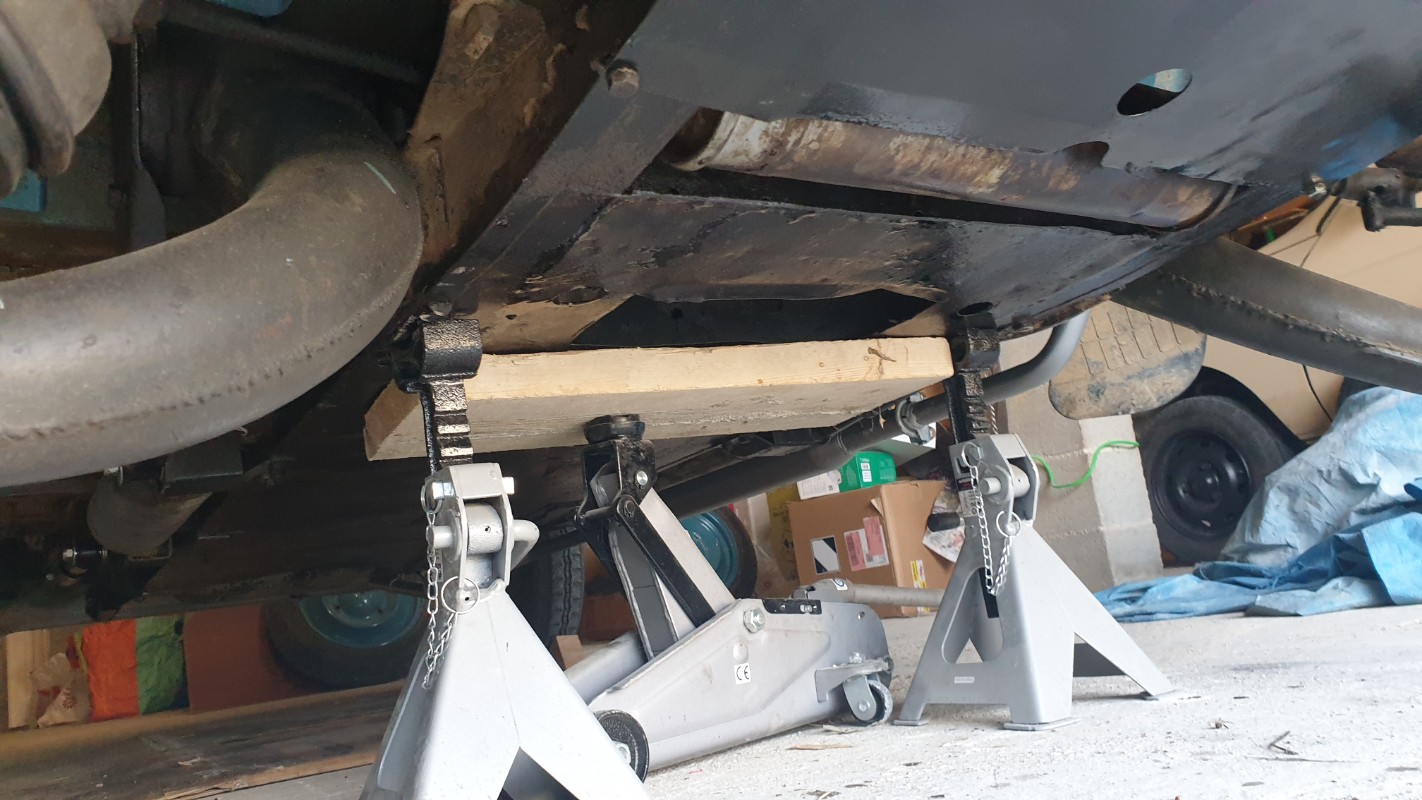

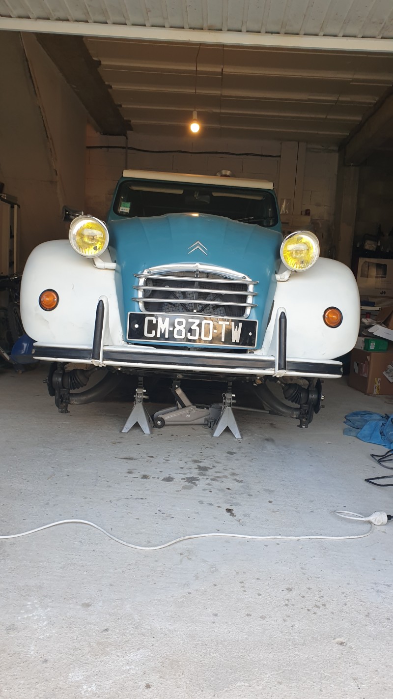

Cependant, n'ayant pas de pont, je me demandais quelle était la meilleure solution pour soulever ma 2 pattes pour cette opération ? Quelqu'un pourrait-il me conseiller ?

Il suffit de reproduire l'outil de levage Citroën, tu le place dessous là ou passe l'essieu avant.
outil de levage.jpg (94.4 Kio) Vu 4562 fois
Grosso modo ça donne ça
Tu assures avec des chandelles :pouce:

J'ai fait ce que vous avez dit (bon, moi j'avais investi dans un cric pneumatique, mais c'est kifkif...), et, ça y est ! Mon pot est bel et bien en place et raccordé.
Pour les fuites, je verrai ça quand le moteur tournera...
