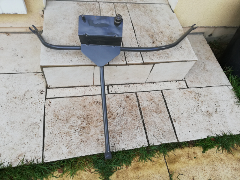

Comme vous le savez, je me suis mis à refabriquer au modèle le support de roue ENAC pour mon AZAM munie de ce kit mais avec un support fixe :

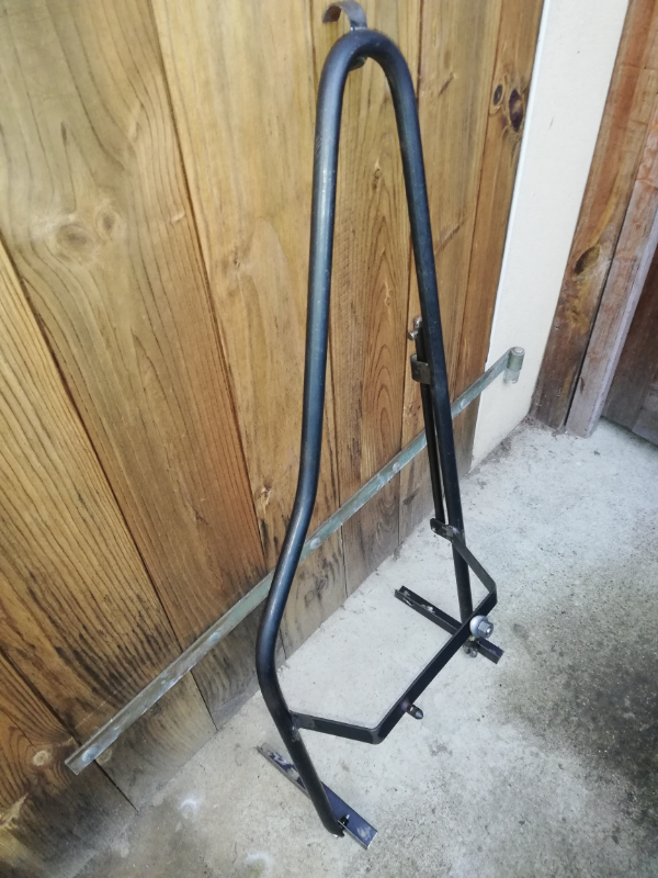

J'ai maintenant le support amovible, ce qui est bien plus pratique :
Dans la lancée, j'en ai fabriqué un qui sera à vendre après la réalisation d'un troisième qui est sur l'établi ( je me sers du second comme modèle) :
Il ne sont pas peints, juste traité au phosphatant pour le moment: je les couvrirai d'un apprêt gris puis les peindrai en gris clair.

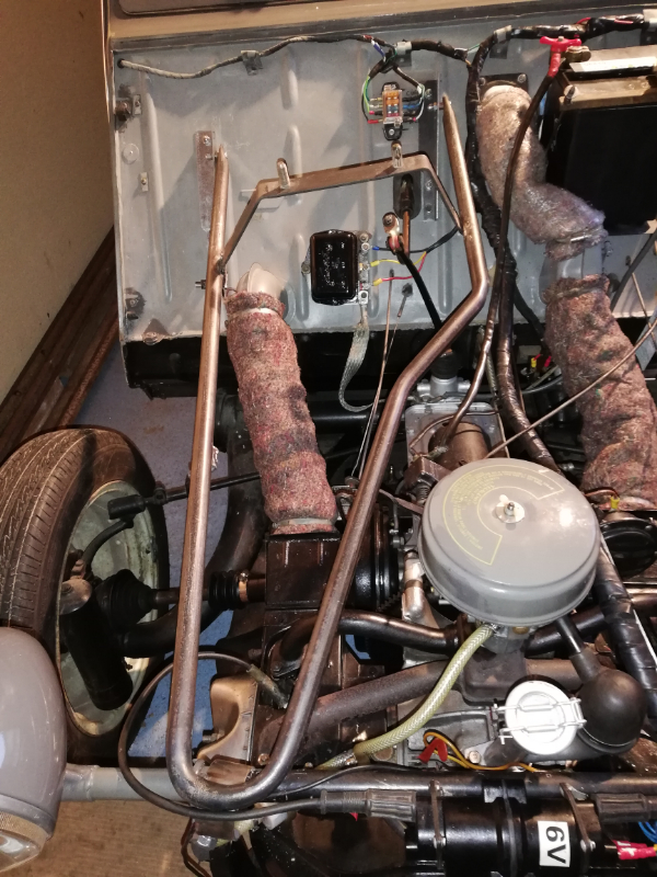

Et la question : sur quelle 2cv passe ce kit? Sur la mienne (2cv6), avec le réservoir du lave glace et la taille du filtre à air, je n'en suis pas certain.

S'agissant de savoir sur quelle type de Deuche le support peut être monté, je ne crois pas effectivement qu'il puisse être monté sur les 2cv qui ont un alternateur , à cause de la place :???: mais je n'en suis pas sûr à 100%...Je pose aussi la question ?

Support fixe mais qui n'a plus rien à voir avec le kit Enac. Toutefois ça confirme que le kit Enac ne convient pas pour les moteurs avec ces gros filtres à air ! :mercirene:

Ensuite, il est tout à fait possible d'adapter ce support de roue pour qu'il puisse s'insérer dans un compartiment moteur de 2cv6...mais je n'ai pas encore ma Charleston pour le fabriquer :salut:

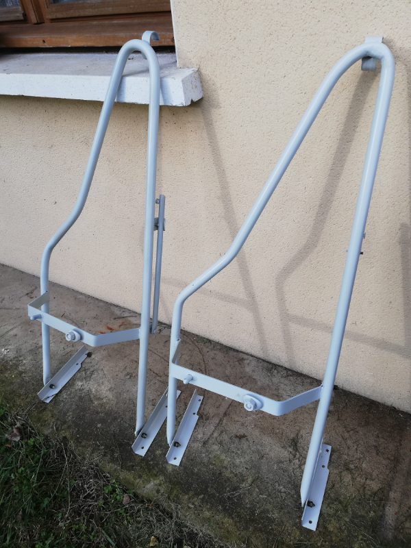

Supports terminés :

lucky40 a écrit :Supports terminés :
:salut: :clap: bravo lucky beau travail, je vais parler de toi à ton patron :mdr: :pouce: :clap: :salut:
Re: Support de roue 2 cv ENAC
Bah, ne vous foutez pas trop de ma tronche :mdr: :lol: Je me suis amusé pendant un moment c'est tout, je n'espère pas faire fortune avec ce genre de gadgets... D'ailleurs je ne crois pas que ça partira comme ça, c'est pas important, je me suis fait plaisir :hehe: Ils sont bien emmaillotés dans du film plastique et peuvent rester dans mon garage , ça pourra dépanner quelqu'un... un jour si besoin ?
