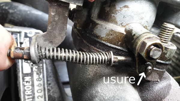

mon réglage carbu, c'est pas encore ça... toujours des soucis dans la progressivité, un peu saccadée, au tout début de l'accélération. Je l'ai démonté pour être bien sûr que le papillon est au ras du 1er trou. ça a l'air bon.
En faisant ça je me suis rendu compte que l'axe du papillon a un peu de jeu. Et surtout que l'articulation qui connecte la pompe de reprise, a beaucoup de jeu !

du coup j'ai l'impression que la pompe ne s'actionne pas dès le début de l'accélération. Je me demande si ça peut venir de là et si cette pièce se change...

Bonjour ,
C'est pas l'axe de papillon qui a du jeu c'est la came de renvoi en la démontant tu dois pouvoir réduire se jeu en matant au marteau le trou et l'ajuster à la lime aiguille .
