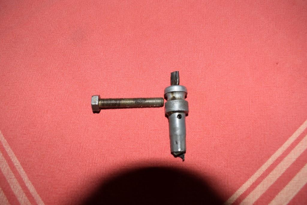

Voilà la suite de mes recherches : le câble cassé (dans la gaine) à la sortie de la boîte. Pour sortir la vis (45 mm) il faut de la patience !! Le mieux est d'employer une clé (11) plate à cliquet (racagnac pour les Belges !!) que je n'ai pas. Ensuite test avec une visseuse et Mme au volant l'aiguille bouge !! Eureca ce n'est pas le compteur !!! Reste à acheter un nouveau câble. Qui connaît un "gentil" marchand, je n'ai qu'une petite pension (retraite) ? Merci pour les aides diverses et bon dimanche.
