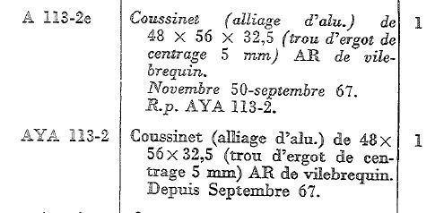

Par contre si tu récupérè la bague arrière (coussinet) de l'aya peux tu comparer avec celle d'origine , elle doit etre identique car Remplacé Par mais pourquoi 2 références pour une même pièce non composé avec meme dimensions ?. Peut etre l'alliage a changé ?
Messages : 11511
Re: Vilo 2cv 425cc
C'est les même vilo
seul depuis 1954 le coussinet arrière du vilo toujours les même cotes 48x56x32.5 ,et réalisé en acier et cupro-plomb au lieu de bronze et régule .
se quil dise dans ma revu. :salut:
Re: Vilo 2cv 425cc
D'accord avec René.
Citroën est le roi de la nomenclature.
Si la référence change, c'est que la pièce est différente, et si ses dimensions sont identiques, c'est en général la matière qui change.
