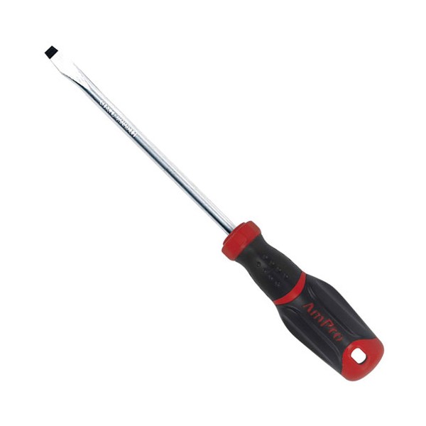

Alors, sans faire injure à personne, mais pour les néophytes, l'utilisation du stéthoscope de mécanicien pour ceux qui ne l'ont jamais utilisé
On place le tournevis sur le carter du moteur, je sais pas évident, il faudra se pencher... et on place le manche du tournevis sur l'oreille en écoutant les battements de cœur du moteur ...On a de bonnes indications ainsi , tu pourras même certainement localisé la bielle en cause...
