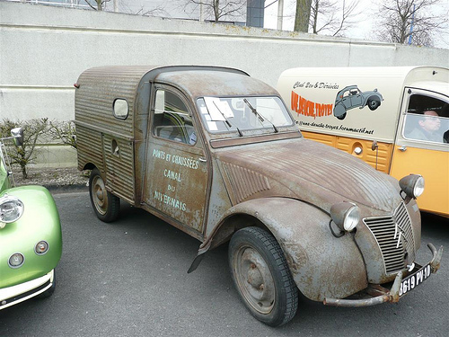

Sur l'aile avant, c'était sur les fourgonnette. Et il était monté d'origine à gauche.

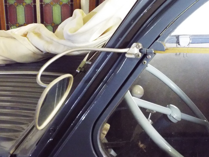

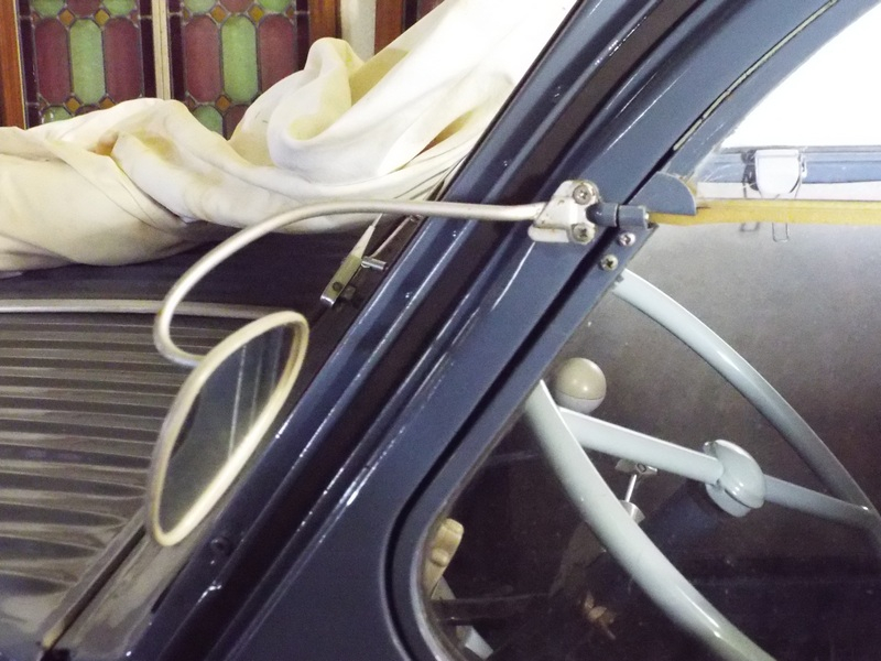

Le rétroviseur accessoire "officiel" pour les 2 CV se fixait sur les vis de la charnière de la vitre ouvrante. mais on pouvait aussi mettre n'importe quel autre rétro, et il était généralement fixé sur la porte.
Celui-ci est d'époque, pas une refabrication.
