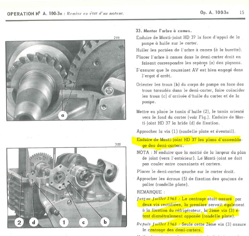

Dans le dictionnaire de réparation 2 CV traction avant n° 447 édition de 1950, il est écrit :
Opération n° 14, page 75 : "enduire d'huile de lin cuite les plans d'assemblage des demi-carters".
Nostalgie, nostalgie :) :)

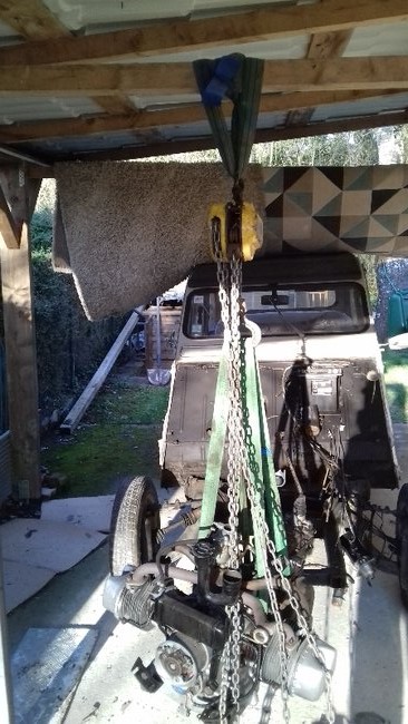

j 'ai acheté une poignée de courage
j'ai enlevé le moteur et pose sur l'établi
pour la dépose ne possedant pas de chevre système D

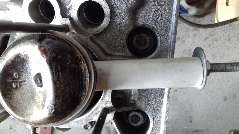

j'ai ouvert le moteur nettoyer les portées de joints remis de la patte et refermé apparemment plus de fuites je remonte les pistons et le reste
petit bricolage pour sortir les axes de pistons

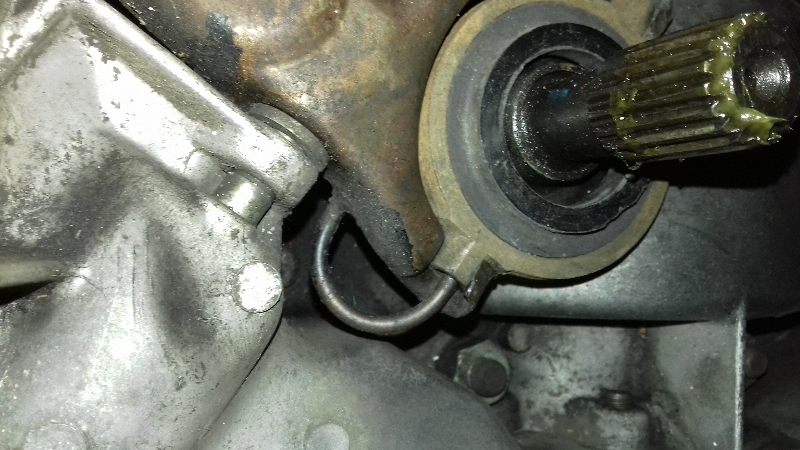

il y a quelque temps j avais demandé a quoi servais un petit tube qui semblais allez vers la butée d'embrayage je pensais à un graisseur c'est bien çà
çà sert à graisser la butée

Pour le graissage de la butée, est-ce qu’il s’agit du tube qui se trouve au niveau de la fourchette avec le petit couvercle ? Si oui, quel type de graisse faut il mettre ?
Re: fuite moteur 2 cv au niveau de l'assemblage des deux demies coquilles
Bonjour cblrg :)
C’est la première fois que je vois un graisseur pour la butée d’embrayage :o
Apparemment le tube qui se termine par un clapet ? est bien l’entrée du lubrifiant. A mon avis de l’huile, pas de graisse , la même que celle du moteur mais avec parcimonie pour de pas lubrifier le disque d’embrayage.

Je te remercie. Je ne savais vraiment pas ce que c’était ce tube avec couvercle.
