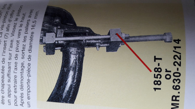

Pour démonter un pivot de direction un deuchiste de cet éminent forum a-t-il fait l'expérience avec l'extracteur spécifique 1858-T ( ci-joint photo)

bonjour , je vais suivre ce tuto avec intérêt j'ai aussi la même interrogation
c'est pas mal expliqué sur ce site pour le pivot :)
https://www.la2cvmania.be/07_technique_ ... ts_2cv.htm

Pour les axes de pivot sert toi du lien se dessus. :salut:
