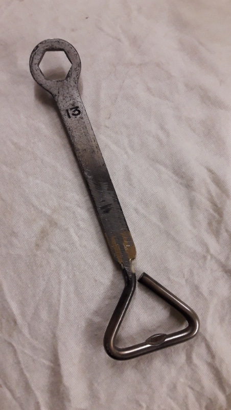

On va pas tenter le marteau, j'ai acheté un clé! :lol:
Messages : 1911
Re: Ma première vidange...2cv
JEJELAFRITE a écrit :On va pas tenter le marteau, j'ai acheté un clé! :lol:
Moi aussi spéciale bières de la Brie :ptdr:

L'embout triangulaire, c'est pour quel écrou? mdr
Pour les écrous capsules :ptdr: , ceux là ils grippent jamais au moins, ils ont pas le temps :ptdr:
