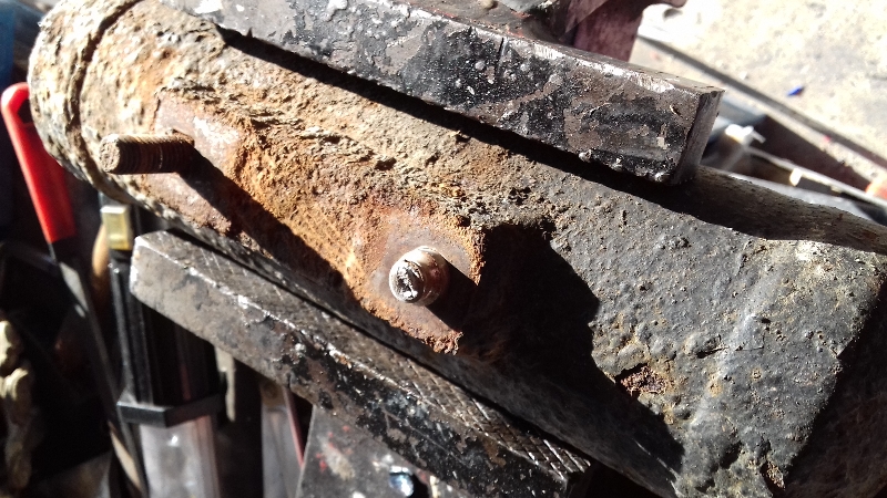

je viens de démonter mes freins AR grippés ,c'était les cylindres de roues bloqués un coup de nettoyage et c'est reparti
j'ai repris le réglage des excentriques et là galère impossible de débloquer avec une clé plate de 14 çà ripe il fallait du 14 à pipe avec rallonge j'ai du démonter les 2" contrepoids".et vu l'age de la belle 2 vis de 10 ont cassées donc perçage taraudage et tout est rentré dans l'ordre

deuche89 a écrit :bonjour
Ce ne sont pas des contrepoids, ce sont les batteurs, éléments indispensables de la suspension de la 2 CV. A l'intérieur il y a une masse qui va et vient dans de l'huile. Ca permet par le principe de l'action et de la réaction de maintenir la roue au sol.
Des cylindres de roue grippés ça ne repart pas avec un bon nettoyage. C'est une illusion, ils vont se gripper de nouveau. Les as-tu ouverts pour voir leur état intérieur ?
Je ne fais jamais d'économie sur les cylindres de roue...
bonjour
pas question d'économie
à l'avant je les ai changés
pour l'arrière je les ai démontés aucune oxydation tout est nickel

Malgré de gros efforts et l'aide d'une barre à mine, impossible de faire bouger cet écrou d'un millimètre !
Quand je regarde des tutos je n'ai pas cette espèce d'encoche sur le boulon qu'il faut "démâter" (photo précédent message)

Pierre34 a écrit :Malgré de gros efforts et l'aide d'une barre à mine, impossible de faire bouger cet écrou d'un millimètre !
Oui bien sur , faut avec un petit pointeau démâter l'écrou,et avec une rallonge 1 m tu doit y arrivé . :salut:

Je viens de passer au coté conducteur et idem le boulon est mater sur deux cotés et je ne vois pas cette encoche sur la fusée.
https://photos.app.goo.gl/E3Rtxr9tUiDxLUoP8
