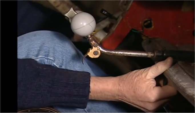

Bonjour à toutes et tous
Certains savent ils quelle est l'utilité de la pièce fixée sous le levier de vitesse ?
Merci pour votre aide

bonjour , à tout hasard c'est pas une bidouille pour bloquer la 4eme et éviter quelle saute suite à un problème de boîte ?

Est-ce que ta deuche n'est pas une ancienne voiture d'administration : PTT, équipement, etc.. ?
Parce que sur ces voitures il y avait un verrouillage de la marche arrière pour éviter qu'elle soit passée en roulant.

Aucune idée j'ai jamais vue se truc , mais placer a cette hauteur sur le levier , çà M'étonnerait que se soi
pour empêcher le passage d'une vitesse! :salut:

Si, si, sur les 2 CV de l'administration, les PTT au moins, il y avait un levier sur le changement de vitesse qui actionnait un système à câble pour verrouiller la marche arrière.
Voir "2 CV Magazine", n° 40 de septembre octobre 2004, page 23, article sur la 2 CV PTT de Fred (celle qui a tourné avec Depardieu dans Michou d'Auber) où il est dit qu'il recherche ce dispositif.
Je vois Fred dans quelques jours, je lui demanderai s'il a trouvé ce bitoniau depuis 15 ans !!!

Fait attention, c'est la commande du siège éjectable ! :scoot:
Messages : 17388
Re: C'est quoi ce truc ?
T'as vu le bouton rouge ci-dessous ?
Alors fais gaffe ... :pense:

antivol :???:

Eh bien voilà !
C'est bien un verrouillage de la marche arrière. Il manque le câble qui actionne une tirette sur le couvercle de boite qui empêche au levier de passer la marche arrière : il faut tirer sur la gâchette.

je comprend pas se truc :shock: !!! ,pourquoi passer la marche arrière en roulant, :shock: , déjà c'est impossible
la marche arrière et pas synchronisé , alors ça craque de chez çà craque :lol: je comprend pas un tel système :salut:

C'est pour éviter de passer la marche arrière en roulant en avant. Ca craque, certes, mais il y en a qui forcent. En outre c'est surement aussi un résidu de voitures ou de camions anciens.
Mais on a des système de sécurité de ce genre sur les modernes, il faut ou enfoncer ou tirer le levier pour enclencher la marche arrière.
