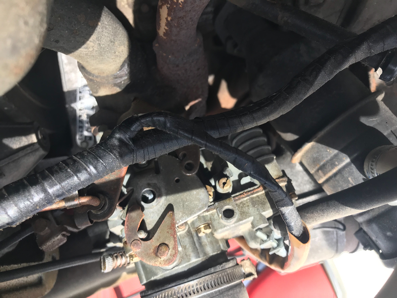

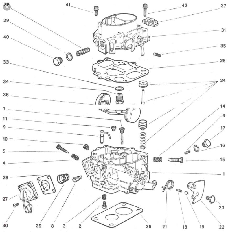

J’aide un ami à redémarrer sa voiture. Après avoir regardé le moteur je me suis aperçu de l’absence d’une visse et après avoir regardé un éclaté, J’imagine qu’il manque d’autre pièces !
Il manque la visse n 23 donc j’image aussi la n 19 et 18 ...
Pouvez vous me dire la fonction de la 19 et 18 ? Et surtout où trouver ces pièces ?
Merci de votre aide

Le carbu :

D'après un plan que j'ai :
- 23 : axe de levier intermédiaire de volet (pièce 22)
- 18 : ressort
- 19 : bille de verrouillage.
Je ne pense pas que ces pièces se vendent au détail.
Solution : trouver un carbu HS et y récupérer ces pièces, ou remplacer le carbu :shock:

Je viens de regarder mes catalogues de pièces il y a rien , faut trouver çà en bourse , ou sur un vieux carbu ,cette pièce ,c'est pour le fonctionnement des leviers de commande du carbu départ a froid ( starter) , ralenti accéléré et ralenti
il te faut impérativement la remonté :salut:

J’ai retrouvé les pièces manquantes ! Voilà la 2cv a redémarré pour 20 ans :merci:
