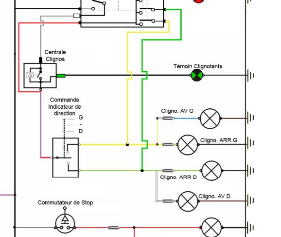

Voilà comment brancher 2 voyants au tableau de bord pour les clignotants et les feux de route.
C'est juste une petite amélioration d'Hortense (Charleston de 82) car André (citroën) avait déjà tout prévu :clap:
Pour une centrale clignotante 3 fils, le voyant est branché sur la borne "R" (fil vert, cosse verte)
Hortense avait le fil de branché mais pas de voyant au TDB... :pleurs:
Donc, apres qques recherches (demontage de la batterie, du tableau de bord) on arrive a ça, caché derrière le support batterie
2 paires de fil : 2 cosses marron; 1 cosse verte et une cosse bleue
Il suffit donc de brancher un voyant vert sur la cosse verte pour les clignotants et un voyant bleu pour les feux de route..... et c'est tout.... merci Dédé :ptdr:
PS:le fonctionnement du voyant clignotant est OK, mais avec les WARNING, le voyant vert et le orange d'origine clignotent... pas trop gênant ma foi
Voilà, bonne route.

J'ai regardé aussi les schémas de la RTA. C'est à partir de 1981 qu'il y a un voyant et donc une centrale à trois plots. Avant c'est une centrale à deux plots.
Mais sur ma 2 CV, entièrement d'origine jamais restaurée, il y a aussi une centrale à trois plots : un plot avec un câble qui vient du plus après contact (en passant par l'interrupteur de feux de détresse), un plot avec deux câbles : celui qui va au commutateur de clignotant et un autre qui va à l'interrupteur des feux de détresse, et un troisième plot avec un fil vert.
Sur le schéma électrique de la 2 CV 6 de 77 à 81, il n'y a normalement que les deux premiers plots.
Sur le schéma d'après 81, ce fil vert va au voyant.
Ma 2 CV de 79 serait donc équipée comme celles d'après 81 (ou les dates ne seraient pas bonne sur la RTA :shock: ) Sauf que je n'ai pas de voyant !
Mais si je débranche ce fil vert sensé alimenter le voyant, les clignotants ne fonctionnent plus ! Si je débranche les autres fils non plus, mais c'est normal.
Et alors la, je suis perplexe et je ne comprends pas bien.
S'il y a un électricien automobile dans la salle, qu'il veuille bien m'expliquer.
Je précise que je n'ai pas encore démonté le tableau de bord pour voir ce qu'il en est...

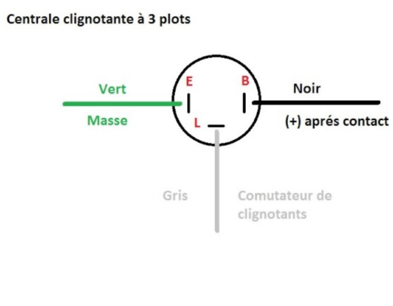

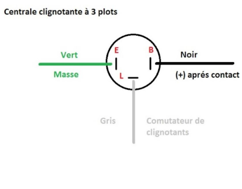

Dans les vieilles a 2 plots quand tu mets le cligno tu ferme le circuit et le bilame dans la centrale chauffe et en s'ecartant ne conduit plus en refroidissant il reprends sa position initial et reconduit etc.
Dans la tienne cela doit etre une des premiere "electronique" il lui faut un + et une masse la cosse que tu retire en premier pour qu'elle fonctionne
si tu intercale un voyant entre la cosse verte et la cosse de la centrale cela doit allumer ton voyant pas forcement le meme brochage que la photo
sans connaitre le schema interne pas facile de savoir comment elle fonctionne si cela ne marche pas avec la tienne prends une centrale 2cv apres 81
3 plots81.JPG (41.58 Kio) Vu 12589 fois
Fred
Re: Voyants clignotants + feux de route 2cv charleston 82
Merci Fred, je vais faire un essai.
Mais ma centrale est récente, je l'ai changée en août dernier, et la précédente avait aussi ces trois fils. Et je ne me souviens pas avoir changé cette centrale auparavant, elle devait donc être d'origine.
J'ajoute qu'elle est fixée par une vis dans le support du tableau de bord,ce qui devrait être la masse, non ?

Devisse la du tb ,regarde a l ohmetre entre trou de fixation et cosse (verte débranchée,)rebranche la cosse et regarde si elle fonctionne encore sans la refixer, au mieux essaie de suivre la cosse verte ?
