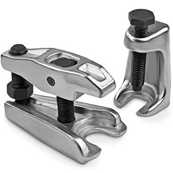

Je suppose que tu parles des barres ou bras de direction et si c'est ça il te faut un extracteur de ce type :

Pour sortir les belettes, ils te faut un chien type ratier ça se faufile partout ,ça peut les dénicher. :lol:
Ou sinon un extracteur.

Effectivement, avec un extracteur tels que ceux montrés, ça devrait être facile... Sinon, si tu choisis la méthode "marteau", il faut placer un second marteau à l'opposé de l'endroit où tu frappes sinon tu vas tout abimer et ça ne sortira pas...

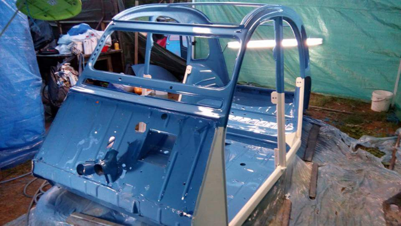

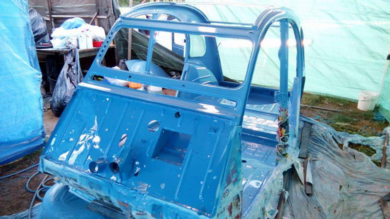

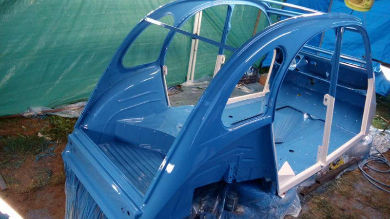

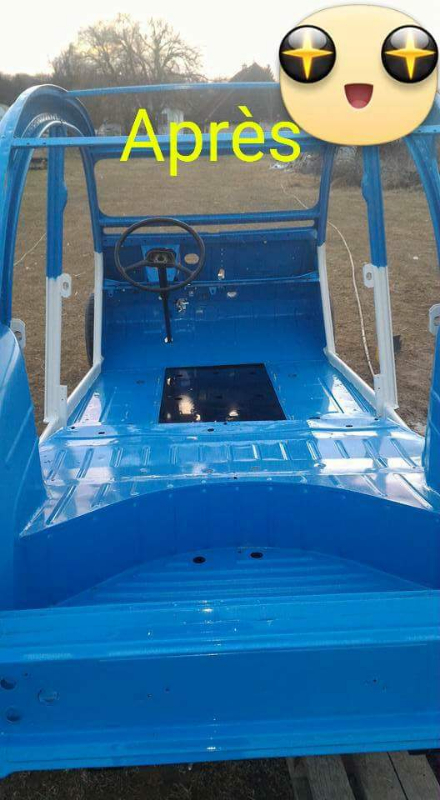

Non je pense la caisse sa ira :mdr: elle est dans cette état la je pense quelle n'a pas trop besoin d'être refaite :pouce:
Messages : 11510
Re: Astuce pour déposé la belette de direction 2 cv
:shock: :clap: :clap: superbe :salut:
Messages : 1738
J'adore la cabine jardin :lol:
En tout cas, beau boulot !
