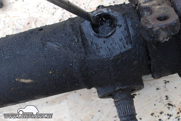

Salut, je doit déposer ma crémaillère mais je me demande esqu'on est obliger de dévisser la bague à l'arrière vers le pignon de direction, comme sur la photo

J'ai refait la crémaillère dernièrement, et oui, il faut que tu sortes le ressort qui se trouve sous l'écrou bouchon.
Le ressort sers à maintenir la crémaillère contre le pignon.
Si tu ne l'enlève pas, tu auras du mal à sortir ta crémaillère, mais il sera impossible de la remettre.
En plus tu pourras profiter de nettoyer et changer la graisse qui a été mise lors de l'assemblage originel :D

A ok merci donc sa veut dire qui fo sortir moteur boite et l'essieu complet

:non: Tu peut sortir la crémaillère complète boulonner sur le chassis, .
En déposant les bras, support de boite , le volant , biellette de direction , tirant de pot , amortisseurs ,et elle sort sur le coté.
Maintenant c'est vrais c'est plus accessible sans moteur boite. :salut:

Ok merci alors dans ce cas je vait tout remonter et sa attendra cet hiver :pot:
