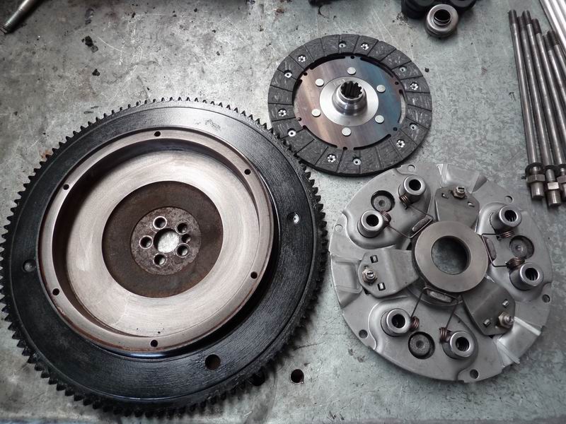

Re: Suppression embrayage centrifuge.2cv
voila le volant qu'il te faut , et le mécanisme et le disque 10 cannelures en principe pour ta 65.
http://www.retro-meca.com/restaurations ... 020418.JPG

Petite précision.
Le volant moteur na pas de cannelures , il est juste prévus pour recevoir le disque et mécanisme dessus . (le tambour de boite ,tu le supprime ). ne pas confondre
avec le volant moteur .Les cannelures son simplement sur le disque ,qui lui rentre dans la queue de boite , et selon l'années les cannelures change ,.
