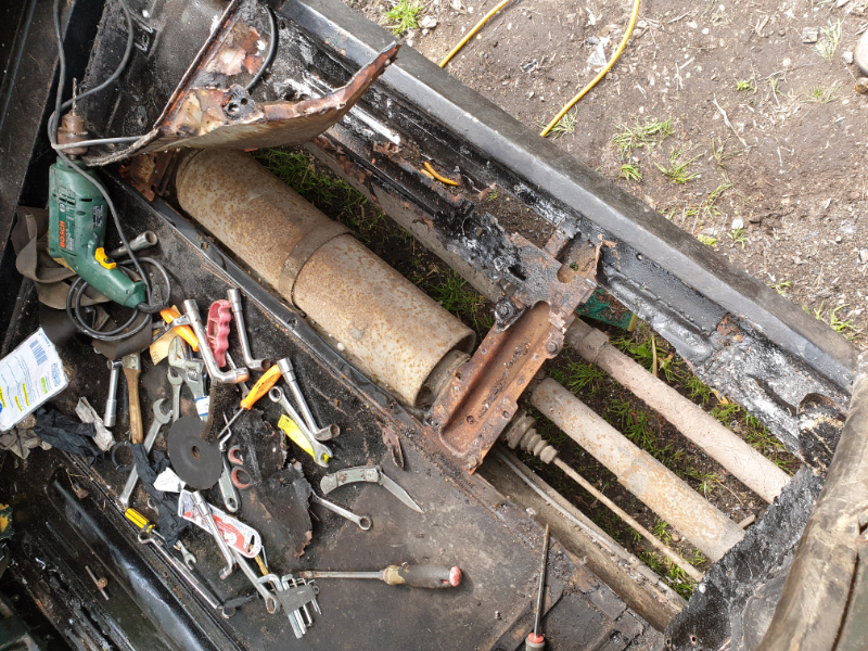

Je suis l'heureux propriétaire une ami6 de 1969 depuis une dizaine d'années.
Photo :
Elle fonctionne mais je l'avais laissée de côté car elle serait pas repassé au contrôle à cause des planchers très fatigués et rouillés
Donc je vais essayer de les changer..
Jai commencé à les démonter, surprise: les bas de caisse sont eux aussi rouillés.
Photo : J'ai chez moi un poste bimax 4.165, mais j'ai un peu de mal à trouver 1 réglages pour ne pas percer la tole, je suis débutant en soudure..
Les conseils seraient bienvenue
Bruno

Oui, il y a du taf...
Mais tu comptes remplacer les planchers sans sortir la caisse ?
En principe ça ne se fait pas avec la caisse sur le châssis. Tu ne vas pas faire du bon boulot :shock:

Pour le soudage dans un premier temps prends tout les renseignements possibles sur le net (ici par exemple : http://www.soudeurs.com ) ensuite si tu connais un soudeur pro à côté de chez toi, amène lui une bonne bouteille de vin et enfin entraîne toi sur des tôles martyres.

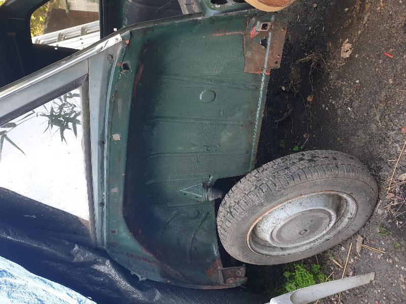

Je ne décaisse pas pour le moment parceque je ne peux compter que sur mes 2 bras.. et aussi parceque jai pas très envie de rentrer dans une restauration interminable..
Pour le moment je démonte, je dépointe, je fais 1 petit état des lieux..

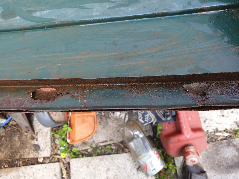

J'ai les planchers à changer, et ce soir jai remarqué 1 petit renflement au niveau des vis de fixation de l'aile arriere ( photo )
Le coffre est ok..
J'aime bien ce travail de démontage, ça permet de bien voir comment toutes les toles sont fixées.
Encore merci pour vos messages
Bruno.

pour les soudures = tu verras, c'est moins dur qu'il n'y parait, il faut " avoir le coup ", je suis de l'avis de zamzam, il faut t'exercer sur des tôles martyres.

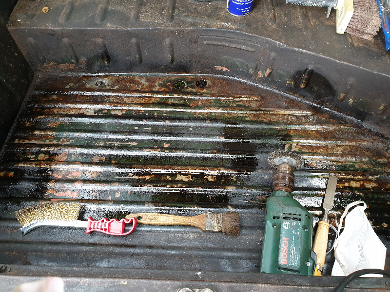

]Hello, je continue à demonter; les ailes et le pare choc arrières mont donné du fil a retordre, je pense quil n'avaient jamais été démontés..
Ceci dit pas de gros soucis en vue,
Quelques "jours" par ci par là mais rien de bien grave
Voilà où j'en suis...
Pour la rouille, je ponce bien et je mets du destructeur de rouille, après je mettrai un primaire, pas encore choisi lequel.
À plus tard
